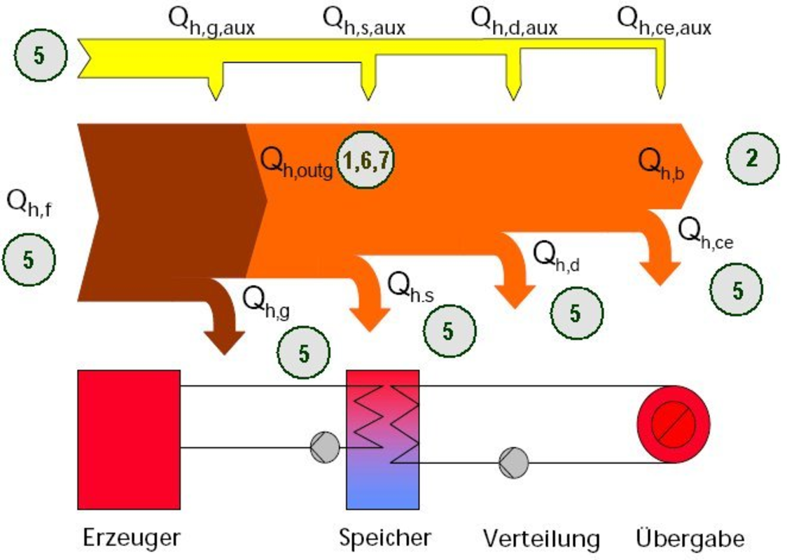

Eine wichtige Eingangsgröße für die Ermittlung der Kennwerte des Heizsystems ist der ermittelte Wärmebedarf. Dieser kann durch zusätzliche Anlagen (Abluftwärmepumpe, Solaranlage, …) gemindert werden. Ein zusätzlicher Bedarf aus einer RLT-Anlage ist ebenfalls zu berücksichtigen.
Das folgende Bild zeigt eine Bilanzübersicht. In den Kreisen sind die Normenteile der DIN V 18599 genannt, in welchen die Berechnung erfolgt.
