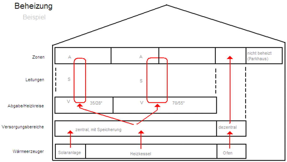

Schema Heizbereich
Standardmäßig wird beim Anlegen eines Heizbereiches das gesamte Gebäude versorgt, unabhängig von der Anzahl der Zonen. Die Zuordnung von Heizbereichen zu Zonen kann individuell festgelegt werden.
Zu einem Heizbereich werden erfasst
  • ein oder mehrere Heizkreise mit ihrer Wärmeabgabe und Verteilung,
  • ggf. ein Wärmespeicher,
  • ein oder mehrere Wärmeerzeuger.
Das nebenstehende Bild zeigt Ihnen schematisch die zu erfassenden Anteile.
