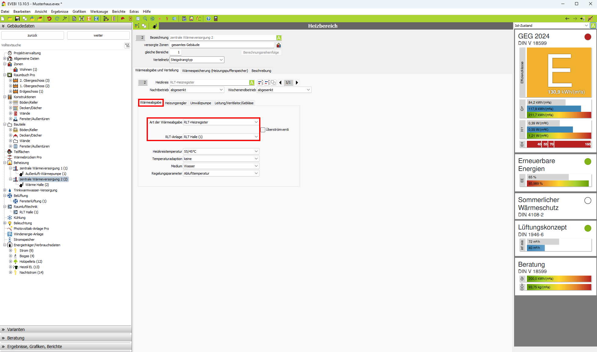

Art der Wärmeabgabe: RLT-Anlage
Wählen Sie unter Art der Wärmeabgabe: RLT-Heizregister
- Hierbei handelt es sich um ein Heizregister über die RLT. Es ist also auch immer eine RLT-Anlage zuzuordnen.
Anmerkungen
- Hierbei handelt es sich um eine Nachheizung bzw. Umluftheizung über eine RLT-Anlage. Diese RLT-Anlage ist zusätzlich in EVEBI zu definieren (siehe unter: RLT-Anlagen erfassen und bearbeiten (DIN V 18599)). Eine bereits definierte RLT-Anlage ist die Voraussetzung für die hiesige Auswahl RLT.
- Für RLT ist die Angabe einer Deckung nicht sinnvoll!
Eingaben
- Überströmventil: Ist ein Überströmventil vorhanden, so wird die Rücklauftemperatur gem. DIN V 18599-5:2011-12 Gl. (20) korrigiert.
- RLT-Anlage: Wählen Sie hier die RLT-Anlage. Diese muss über die Raumlufttechnik in EVEBI bereits erfasst sein. Ein nachträgliches Zuordnen ist auch möglich.
- Heizkreistemperatur: Wählen Sie die Vorlauf-/Rücklauftemperaturpaarung für das Heizregister. Hieraus wird die mittlere Heizkreistemperatur ermittelt.
- Medium: Hier können Sie zwischen Wasser und Strom wählen.
