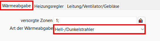

Art der Wärmeabgabe: Hell-/Dunkelstrahler
Wählen Sie unter Art der Wärmeabgabe: Hell-/Dunkelstrahler
  • Hierbei handelt es sich um dezentrale Hell-/Dunkelstrahler in Hallen.
Wärmeabgabe: Hell-/ Dunkelstrahler
Anmerkungen:
  • Hell-/Dunkelstrahler sind erst ab einer Raumhöhe von 4 m sinnvoll.
  • Hellstrahler: die Beheizung erfolgt durch flächige Gasbrenner oder in transparenten Röhren geleitete Gasflammen (Gas-Infrarotstrahler); Auf richtige Installationshöhe achten!
  • Dunkelstrahler: Heißluft oder Abgase mit über 300 °C durch unter der Hallendecke angebrachte Rohre; Auf richtige Installationshöhe achten!
Eingabe:
  • Es genügt die Auswahl Hell-/Dunkelstrahler.
Weitere Angaben zu Hell-/Dunkelstrahlern werden unter dem Knotenpunkt Wärmeerzeuger: Hell- Dunkelstrahler gemacht. Informationen dazu finden Sie unter: Hell-Dunkelstrahler
