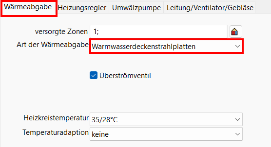

Art der Wärmeabgabe: Warmwasser-Deckenstrahlplatten
Wählen Sie unter Art der Wärmeabgabe: Warmwasserdeckenstrahlplatten
- Hierbei handelt es sich um Warmwasserdeckenstrahlplatten:
Anmerkungen:
- Deckenstrahlplatten arbeiten auf Warmwasser-Basis. Ein Öl- oder Gaskessel, oder auch eine Fernwärmestation, heizen ganz konventionell Wasser auf, welches zu den Strahlplatten gepumpt wird. Ganz wichtig ist hier die richtige Vorlauftemperatur, damit ein angemessener Strahlungswirkungsgrad erreicht wird.
- Warmwasser-Deckenstrahlplatten werden i. A. ab einer Raumhöhe 4 m eingesetzt. Beim Einsatz von Warmwasser-Deckenstrahlplatten in Räumen mit einer Höhe \< 4 m wird der Gesamtnutzungsgrad hh,ce bei einer Raumhöhe von 4 m eingesetzt. Zudem ist der Faktor fRadiant \= 1.
Eingaben
- Heizkreistemperatur: Wählen Sie die Vorlauf-/Rücklauftemperaturpaarung für den Heizkreis. Hieraus wird die mittlere Heizkreistemperatur ermittelt.
- Überströmventil: Ist ein Überströmventil vorhanden, so wird die Rücklauftemperatur gem. DIN V 18599-5:2011-12 Gl. (20) korrigiert.
