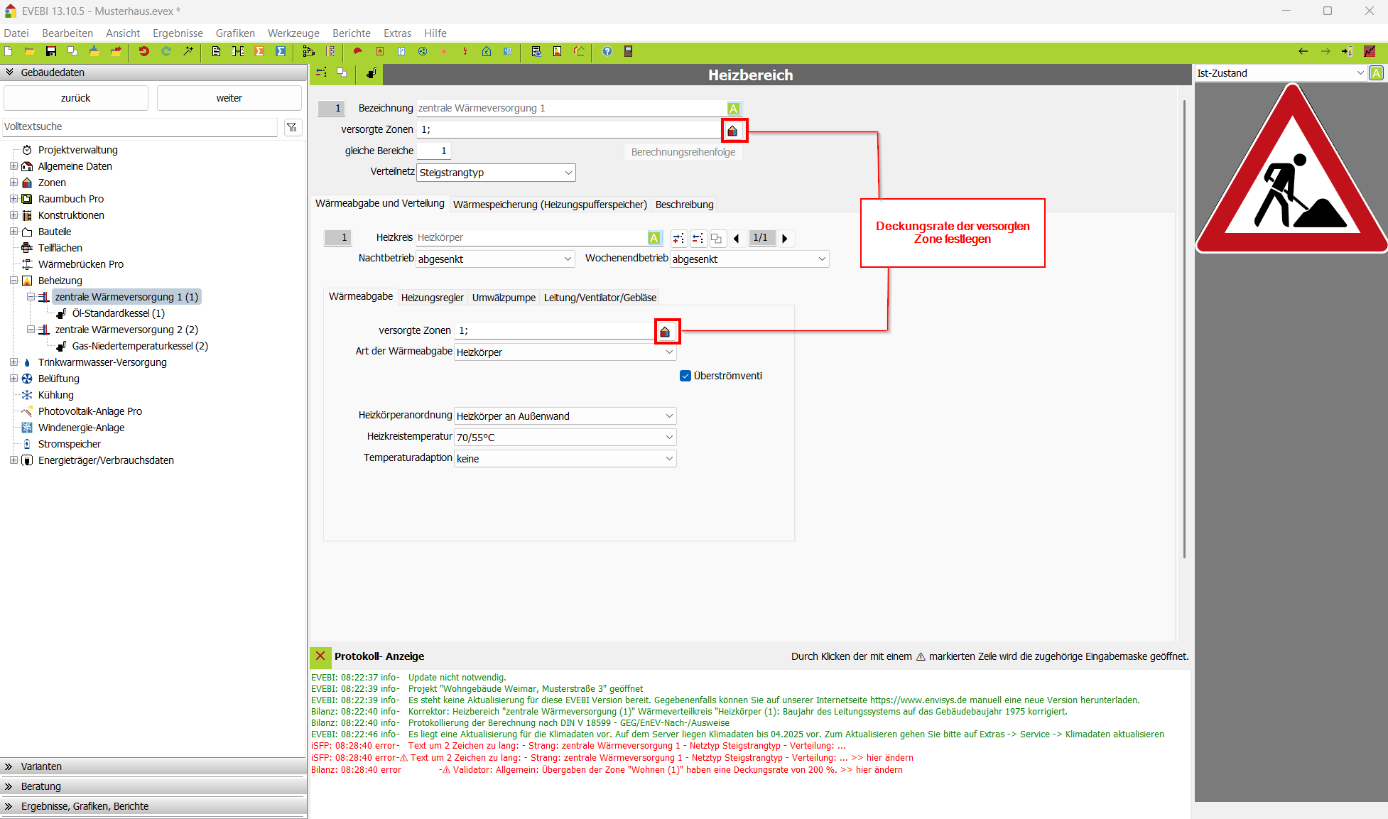

Öffnen Sie den Dialog zum Heizbereich.
Wird eine Zone von mehr als einem Heizkreis versorgt, so ist der Anteil der Deckung für die entsprechenden Heizkreise anzugeben.
Wird die Deckung nicht korrigiert, so erscheint folgende ähnliche Fehlermeldung:
Bilanz: 11:31:50 error - 18599-Validator: Allgemein: Übergaben der Zone ""Wohnen 1"" haben eine Deckungsrate von 200 %.
Das Projekt kann nicht bilanziert werden!

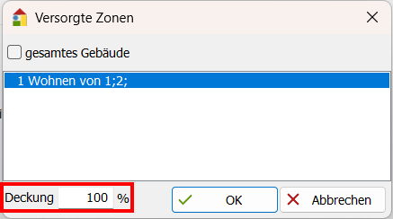

Dialog Anteil Deckung festlegen
Dialog Versorgte Zonen aktuell (Schritt 1)
Feld Eingabe der Deckungsraten angepasst (Schritt 2)

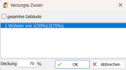

Anteil der Deckung festlegen
Im Bild wird die Zone 1 zu 70% über den Heizkreis 2 versorgt.
  1. Klicken Sie auf das Symbol
  2. Klicken Sie auf die Zone, welche nur anteilig über den Heizkreis versorgt werden soll. In unserem Beispiel ist das die Zone 1.
  3. Tragen Sie den gewünschten Deckungsanteil ein. In unserem Beispiel 70%.

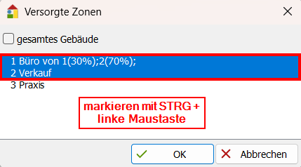

  4. Markieren Sie die weiteren Zonen, welche ebenfalls über den aktuellen Heizkreis versorgt werden sollen und bestätigen Sie den Dialog.
  5. Wechseln Sie in den Heizkreis, welcher ebenfalls die Zone 1 versorgen soll und klicken Sie auf das Symbol
  6. Klicken Sie in dem erscheinenden Dialog auf die entsprechende Zone und tragen den restlichen Anteil der Deckung ein.
  7. Markieren Sie die weiteren Zonen mit STRG + Linke Maustaste, welche ebenfalls über den aktuellen Heizkreis versorgt werden sollen und bestätigen Sie den Dialog.
Die Zone 1 wird jetzt zu 70% über den Heizkreis 2 und zu 30% über den Heizkreis 1 versorgt.
