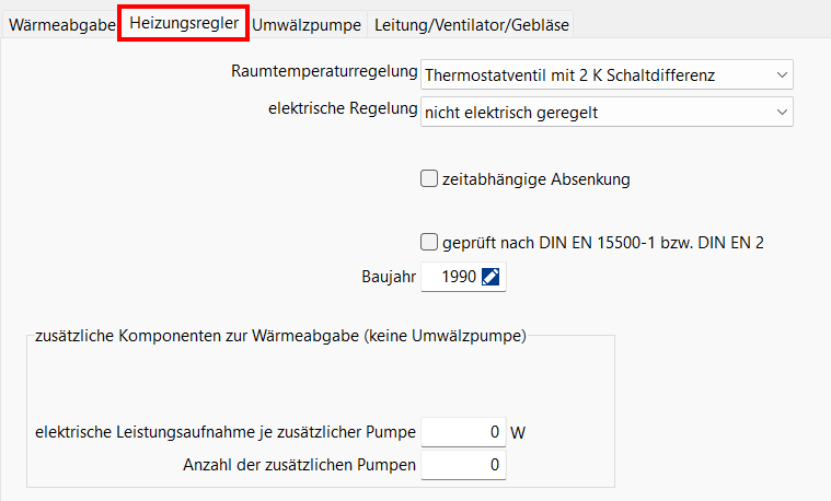

Daten des Heizungsreglers (DIN V 18599)
Wir gehen davon aus, dass Sie bereits den Dialog zum Heizbereich geöffnet haben (siehe unter: Heizbereiche erfassen und bearbeiten (DIN V 18599)).
In diesem Dialog machen Sie Angaben zur Regelung der Heizkörper, Heizflächen etc. und von ggf. weiteren vorhandenen Pumpen oder Ventilatoren, die der Regelung der Wärmeabgabe dienen.
Dialog Heizungsregler

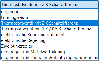

  • Art der Raumtemperaturregelung: Folgende Auswahl ist möglich:

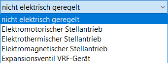

  • elektrische Regelung der Heizkörper: Folgende Auswahl ist möglich:
Anhand dieser Auswahl wird die elektrische Nennleistungsaufnahme der Regelung nach Tabelle 12 der DIN V 18599-5 ermittelt.
zusätzliche Komponenten zur Wärmeübergabe: Hier können Sie zusätzliche Nennleistungen von Regeleinrichtungen und der Anzahl angeben.
