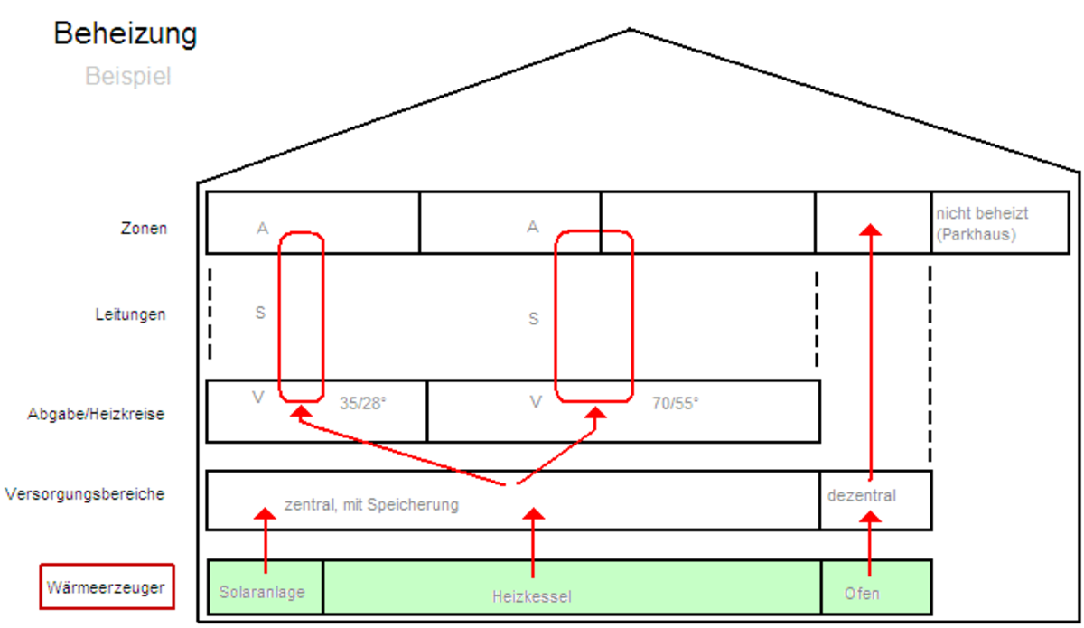

Schema Anteile Wärmeerzeuger

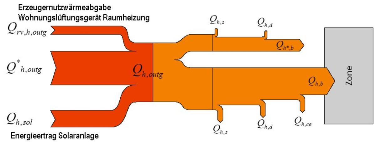

Bilanz Solaranlage und Wärmerückgewinnung

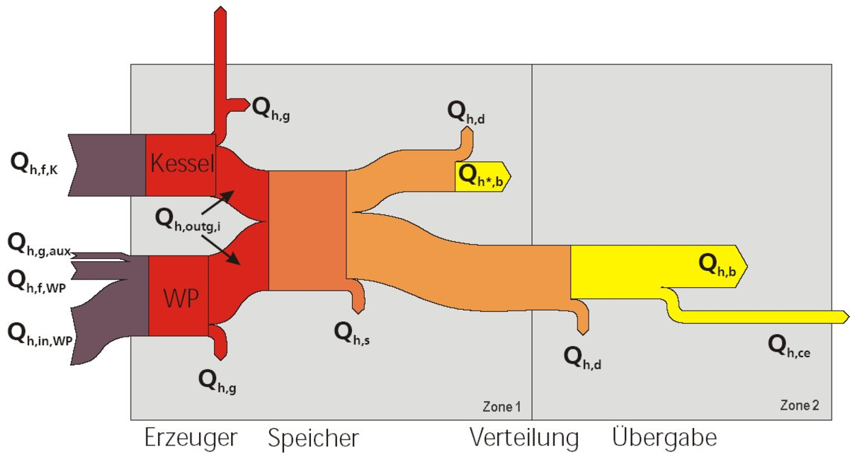

Bilanz Kessels und einer Wärmepumpe
Das erste Bild zeigt Ihnen schematisch die zu erfassenden Anteile (grün hinterlegt und braun eingerahmt).
Das zweite Bild zeigt ein Beispiel für eine Bilanz beim zusätzlichen Einsatz von Solaranlage und Wärmerückgewinnung aus Wohnungslüftung.
Das dritte Bild zeigt Ihnen ein Beispiel für eine Bilanz beim Einsatz eines Kessels und einer Wärmepumpe.
