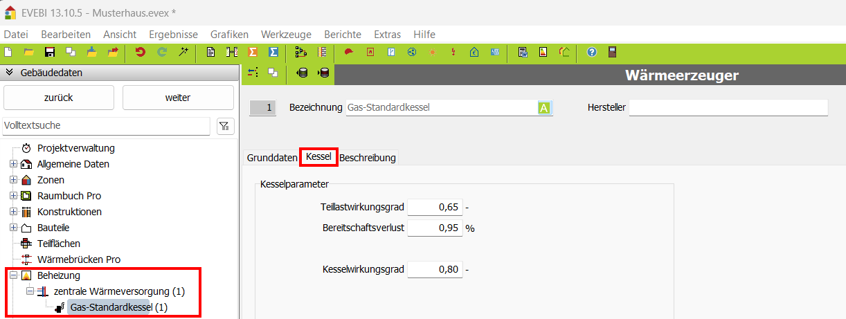

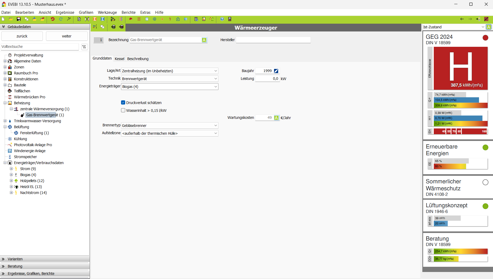

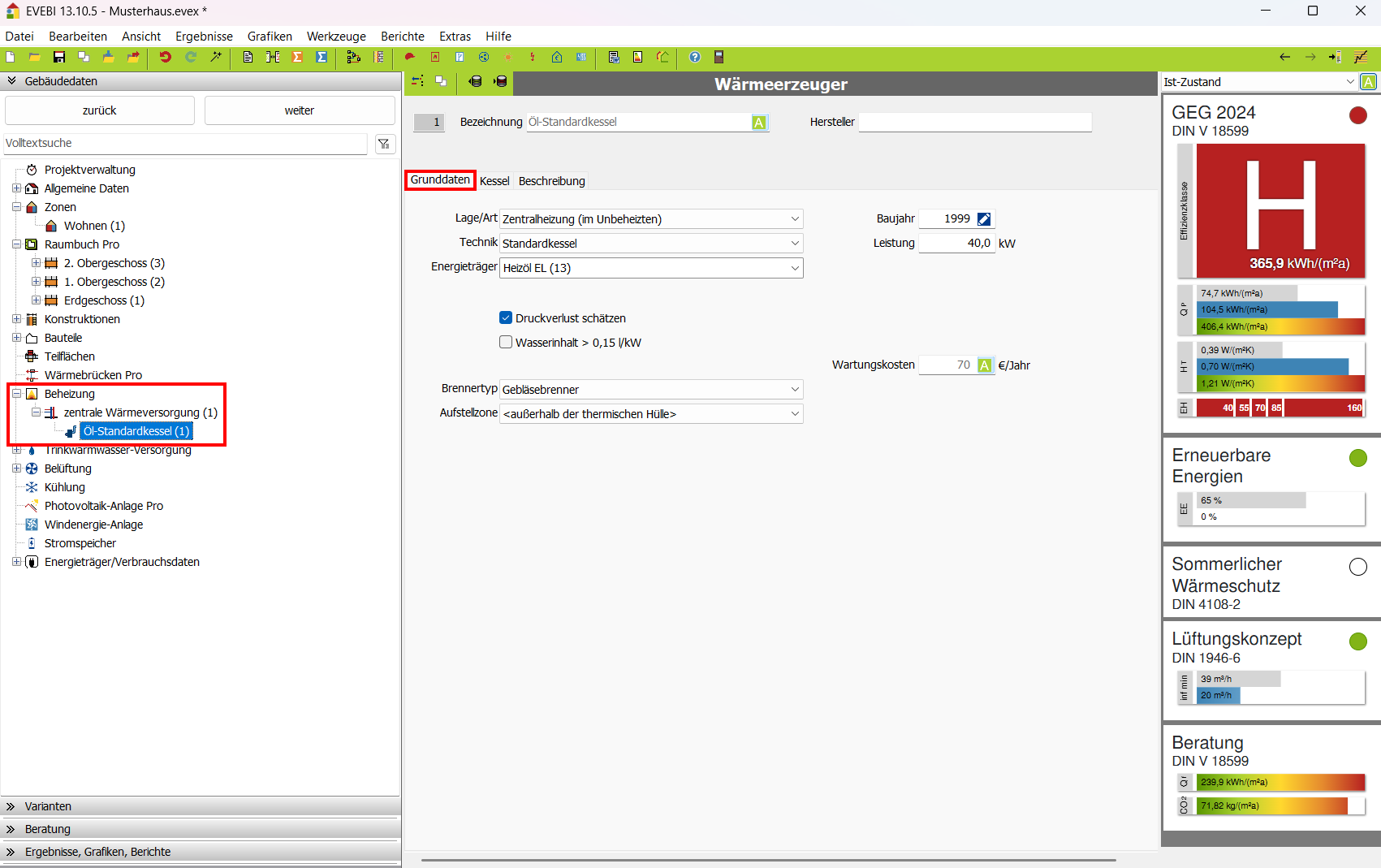

Dialog Grunddaten des Wärmeerzeugers
Ergänzung der Grunddaten
- TECHNIK: Wählen Sie als Technik einen Kessel (Brennwert, Niedertemperatur, Standardkessel).
- BRENNERTYP: Wählen Sie hier zwischen
Diese Angabe geht in die Berechnung des Wirkungsgrades, des Strahlungsverlustes, des Bereitschaftsverlustes und der Hilfsenergie des Kessels ein.
Detaillierte Daten:
Liegen keine Produktdaten vor, so wird nach den Randbedingungen nach DIN V 18599-5, Tabelle 31 bis 34 gerechnet.
