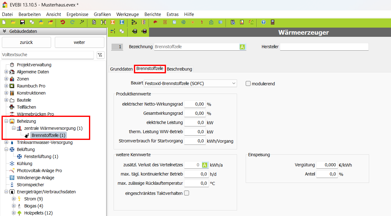

Dialog Brennstoffzelle
Bisher sind nur wenige marktreife Module im Einsatz, daher existiert bisher keine Datenbank für Brennstoffzellen.
Tragen Sie in dem Dialog die Detaillierten Daten der Brennstoffzelle ein.
Die Brennstoffzelle kann nur nach dem Berechnungsverfahren DIN V 18599 bewertet werden. Die energetische Bewertung von Brennstoffzellen im Rahmen des GEG kann nach DIN SPEC 3273 "Energetische Bewertung gebäudetechnischer Anlagen – Brennstoffzellen“ erfolgen. Das Bewertungsverfahren nach DIN SPEC 32737 gilt für wärmegeführt betriebene Brennstoffzellen mit einer thermischen Leistung zwischen 0,3 kW und 5 kW“.
Hinweis: In der Ergebnisausgabe über die DIN V 18599 wird damit automatisch den Anteil des selbst erzeugten Stroms berücksichtigt und dieser Ertrag in einem gesenkten Primärenergiefaktor verrechnet.
