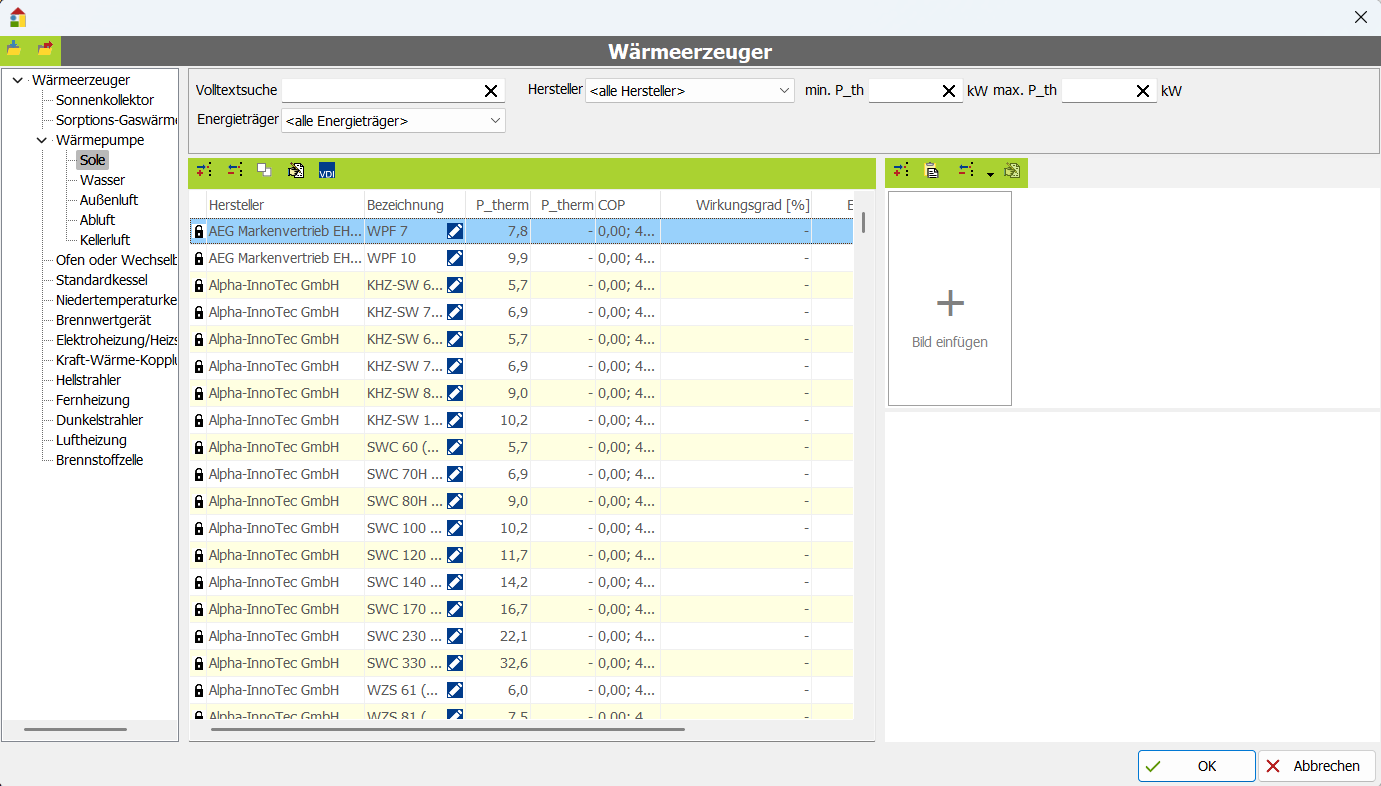

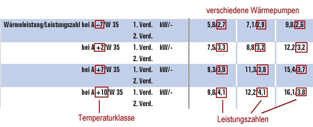

Wärmepumpen werden durch die Angabe des Mediums (Sole, Wasser, Luft, Abluft), die Heizleistung und die COP-Leistungszahl spezifiziert. Diese Angaben finden Sie im Produktkatalog.
Das folgende Bild zeigt Ihnen einen Ausschnitt aus einem Produktkatalog.
Hinweis: Werte, die nicht bekannt sind, werden durch Standardwerte der Norm DIN V 18599-5, Anhang A ergänzt.

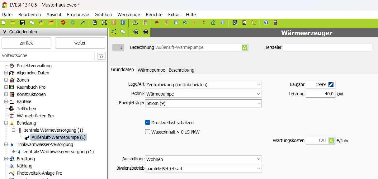

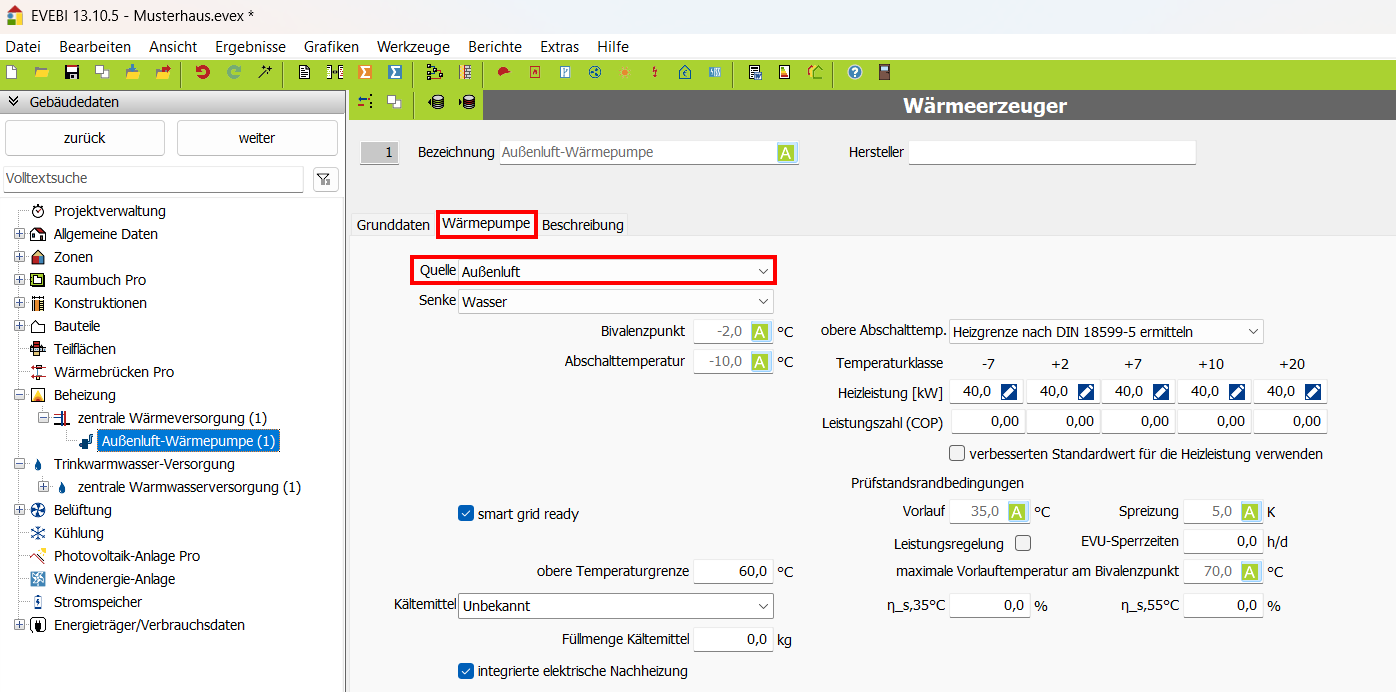

Wärmepumpe Luft-Wasser
Die Heizleistungen und die COP-Zahlen sind für die Temperaturklassen -7 bis +20 anzugeben.

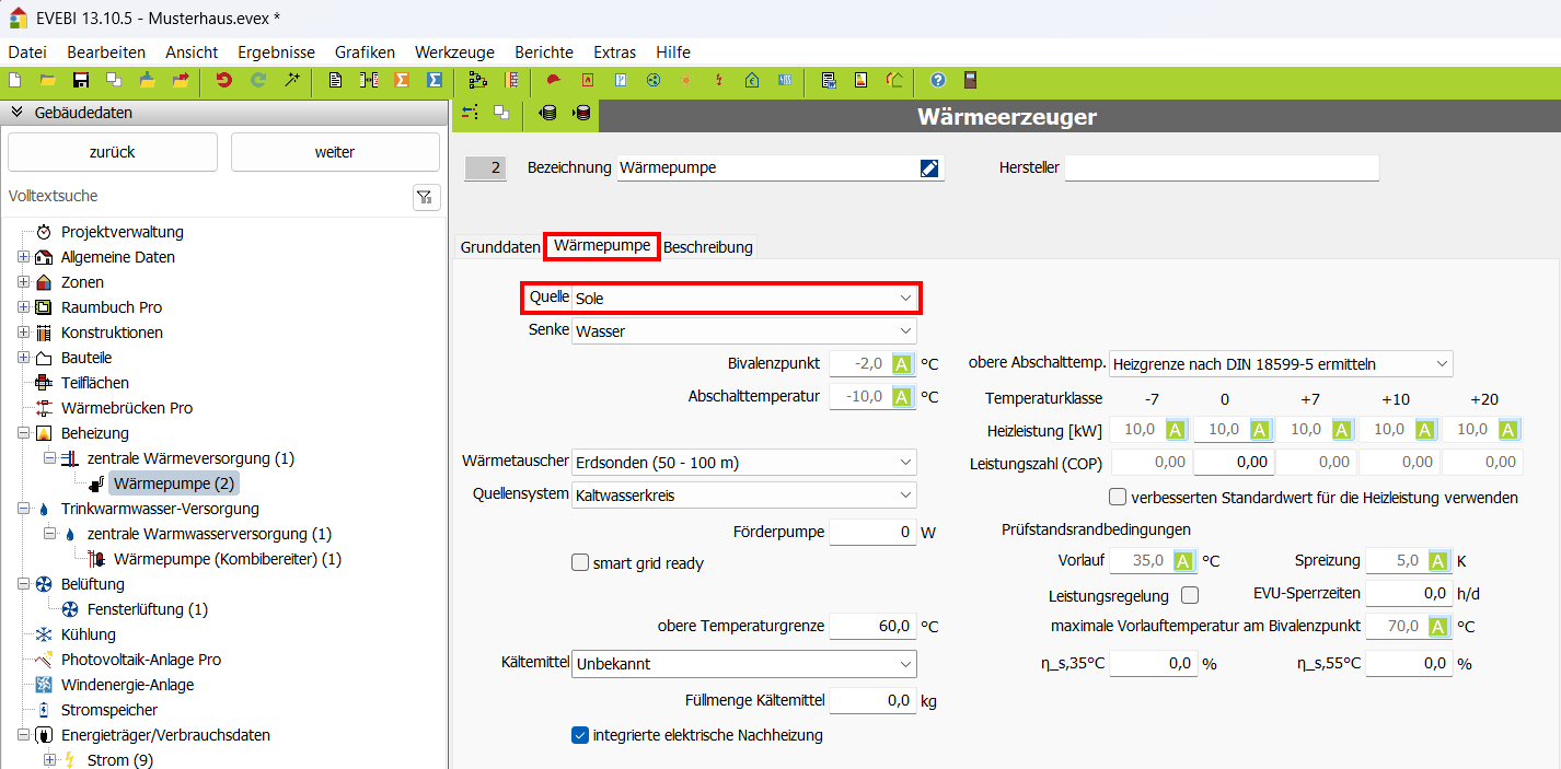

Wärmepumpe Sole-Wasser
Die Heizleistung und die COP-Zahl ist nur für die Temperaturklasse 0 anzugeben.
Nennleistung Pumpe: Hier ist die Pumpenleistung für die Förderpumpe anzugeben.

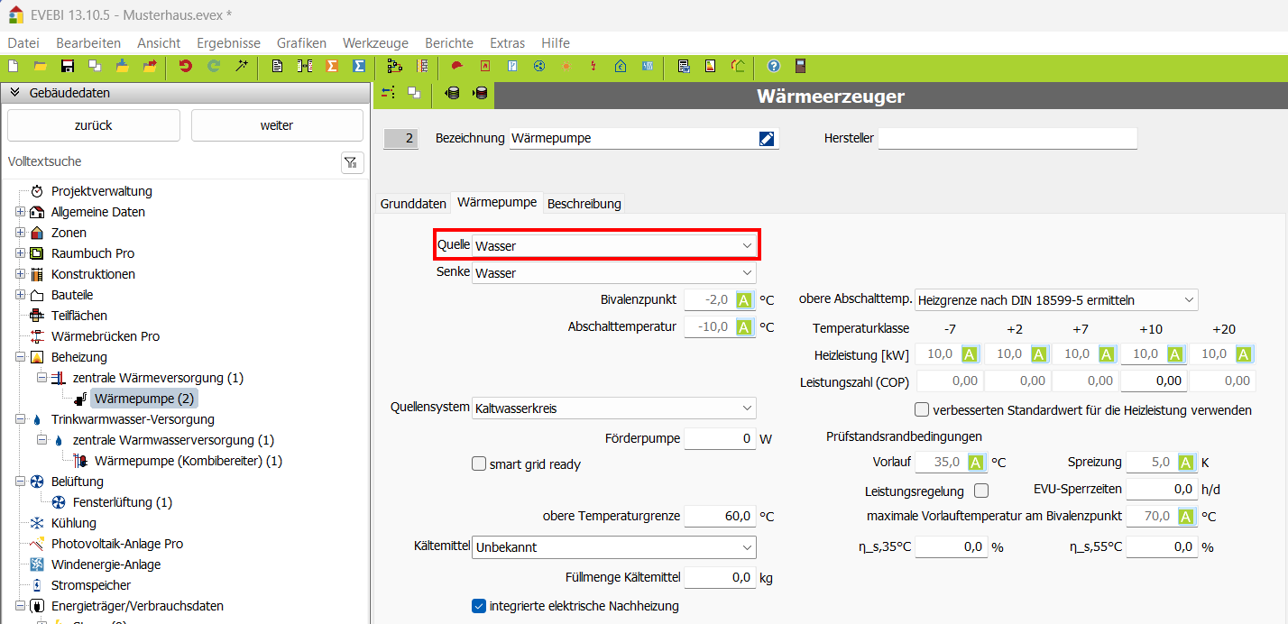

Wärmepumpe Wasser-Wasser
Die Heizleistung und die COP-Zahl ist nur für die Temperaturklasse +10 anzugeben.

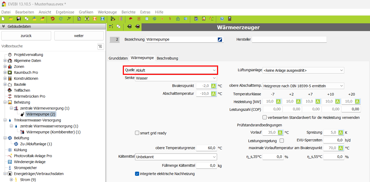

Wärmepumpen Abluft-Wasser
Die Heizleistung und die COP-Zahl ist nur für die Temperaturklasse +10 und +20 anzugeben.
