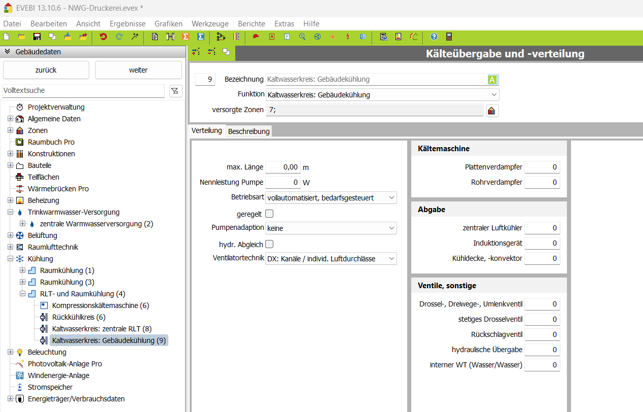

Pumpenverteilkreis anlegen:
  2. Öffnen Sie im Navigationsbereich den Eintrag Kühlung. Legen Sie eine neuen Kältebereich an oder wählen Sie eine bereits vorhandene Anlage.
  3. Klicken Sie auf das Symbol image/svg+xml ENVISYS GmbH & Co. KG
  4. Ein neuer Pumpenverteilkreis wird angelegt.

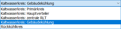

  5. Wählen Sie die FUNKTION des Pumpenverteilkreises:
Je nach Auswahl der Funktion wird das das Feld zur Auswahl der Bezugs-Zone sowie weitere unterschiedliche Eingabemöglichkeiten frei geschalten.
Daten zum Pumpenverteilkreis

  • max. Länge des Kreises: Geben Sie die maximale Länge des Pumpenverteilkreises in Meter ein.
  • Nennleistung Pumpe: Geben Sie hier die Nennleistung der Pumpe im Kreislaufverbundsystem an.
  • Betriebsart: Wählen Sie die Betriebsart. In Abhängigkeit der Betriebsart wird die Laufzeit der Pumpe und damit die Hilfsenergie berechnet.
  • geregelt: Handelt es sich um eine geregelte Pumpe, so wählen Sie diese Option.
  • Pumpenadaption: Hier können Sie zwischen keine, elektronisch und optimiert wählen. Hieraus wird der Korrekturfaktor Adaption ermittelt, welcher die Leistungsaufnahme der ausgeführten Pumpe im tatsächlichen Betriebspunkt erfasst. Damit werden die Unterschiede in der Leistungsaufnahme zwischen ausgeführter Pumpe und optimal adaptierter Pumpe unter Auslegungsbedingungen berücksichtigt. Sind die Daten nicht bekannt, so wählen Sie keine.
  • hydraulischer Abgleich: Durch Anpassung der Pumpenleistung an den hydraulischen Bedarf volumenvariabler Verteilkreise kann der Energieaufwand erheblich reduziert werden. Klicken Sie diese Option, wenn ein hydraulischer Abgleich durchgeführt wurde.
  • bedarfsorientiert: Setzen Sie den Haken, wenn die Kühlung eine bedarfsorientierte Betriebsweise fährt.
  • Ventilatortechnik: Wählen Sie die entsprechende Ventilatortechnik aus (nach Tab. 9 DIN V 18599-7).
  • Rückkühlung: Verflüssiger/ Kühlturm: Geben Sie hier die Anzahl der jeweiligen Komponente ein. Das Programm ermittelt sofort den Druckverlust. Der Druckverlust wird in kPa ausgegeben.
  • Ventile, sonstige: Geben Sie hier die Anzahl der jeweiligen Komponente im Pumpenverteilkreis ein.
  • Kältemaschine: Geben Sie hier die Anzahl der jeweiligen Komponente im Pumpenverteilkreis ein.
  • Abgabe: Geben Sie hier die Anzahl der jeweiligen Komponente im Pumpenverteilkreis ein.
