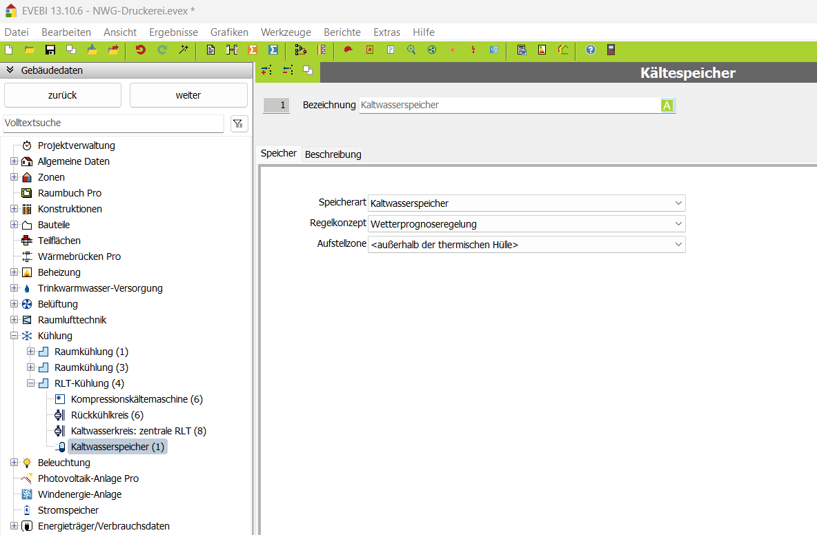

Sofern ein Kältespeicher vorhanden ist, kann dieser wie folgt abgebildet werden.
Speicher anlegen:
  2. Öffnen Sie im Navigationsbereich den Eintrag Kühlung. Legen Sie eine neuen Kältebereich an oder wählen Sie eine bereits vorhandene Anlage.
  3. Klicken Sie auf das Symbol :73_kaeltepeicher:
  4. Ein neuer Speicher wird angelegt.
Daten des Kälte-Speichers
Dialog Kälte-Speicher
Speicherart: Wählen Sie zwischen Wasser- und Eisspeicher.
Regelkonzept: Wählen Sie aus, nach welcher Regelung der Speicher verwendet wird:
