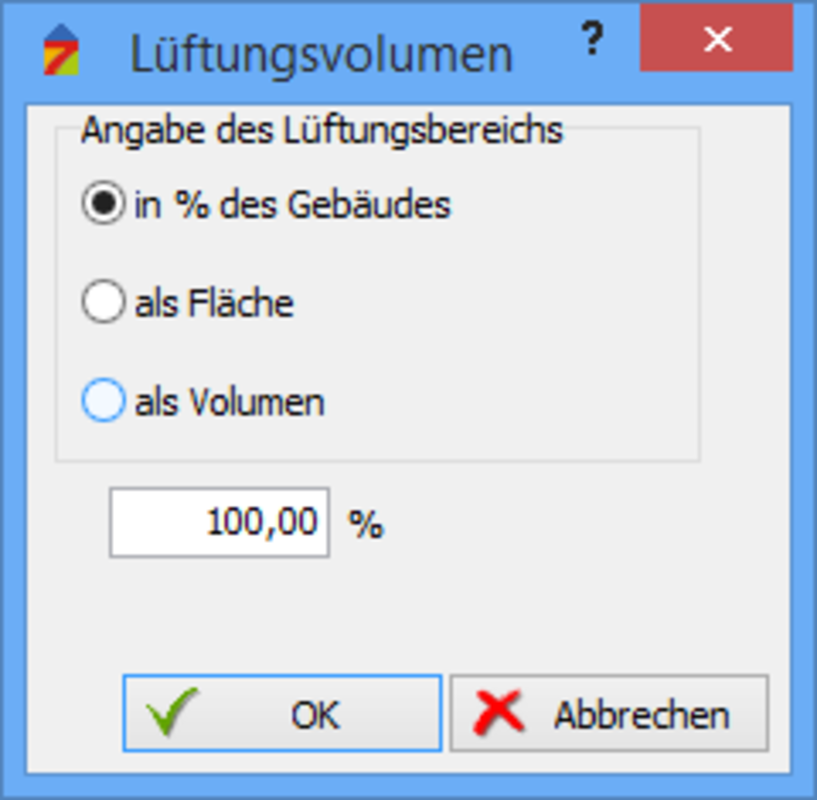

Dialog Deckungsrate (Schritt 1)
Vorgehen zum Eingeben der Deckungsraten
Wir gehen davon aus, dass Sie bereits mehrere Lüftungsbereiche erfasst haben.
Auswahl der Deckungsrate über die Wohnfläche, das Volumen oder die belüftete Zone
  1. Durch Klicken des Symbols image/svg+xml ENVISYS GmbH & Co. KG
  2. Wählen Sie die gewünschte Option zur Festlegung der Deckung. Es wird die Größe entsprechend der vorhandenen Deckung eingetragen (z.B. bei einer Deckung von 100% und Auswahl der Option Fläche wird die beheizte Fläche eingetragen).
  3. Geben Sie die Größe ein, auf die sich die Deckung beziehen soll und bestätigen Sie das Dialogfeld. Die Deckung wird berechnet und in die Maske übernommen.
  4. Ggf. erscheint das Dialogfeld zur Anpassung der Deckungsraten für die weiteren vorhandenen Lüftungsbereiche (bei mehr als 2 Lüftungsbereichen, bei 2 Lüftungsbereichen berechnet EVEBI die Deckung).
  5. Stellen Sie die Deckungsraten ein und bestätigen Sie den Dialog.
Aufruf des Dialogfeldes: Verändern Sie in der Lüftungsmaske eine Deckungsrate und übernehmen Sie diese. Das Dialogfeld wird automatisch geöffnet.
