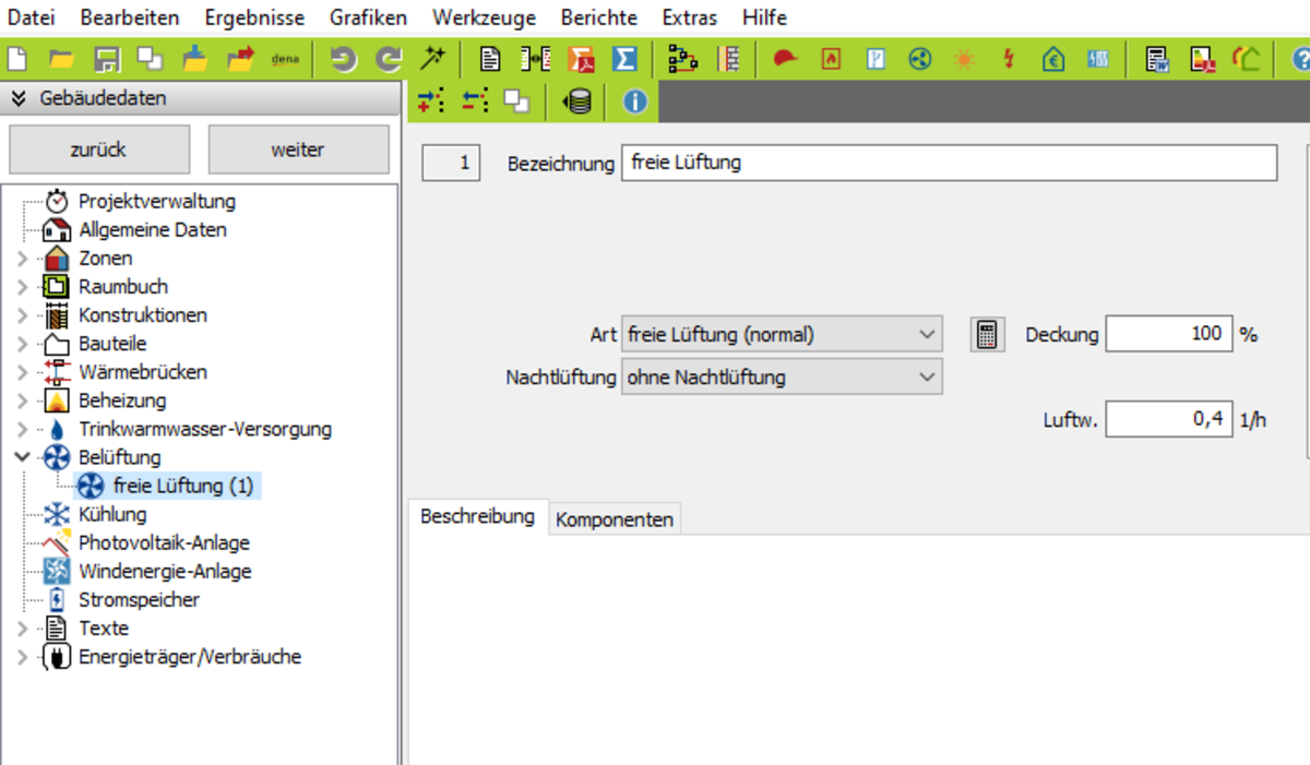

Vorgehen zum Bearbeiten der freien Lüftung
  2. Klicken Sie im Navigationsbereich auf den Eintrag Belüftung. Der Dialog Lüftung wird angezeigt:
  3. Wählen Sie die Art der Lüftung. Art der Lüftung: Hier können Sie zwischen schwach (\=0,2facher Luftwechsel pro Stunde), normal (\=0,3facher Luftwechsel pro Stunde), stark (\=0,4facher Luftwechsel pro Stunde) und Anlagenlüftung wählen.
