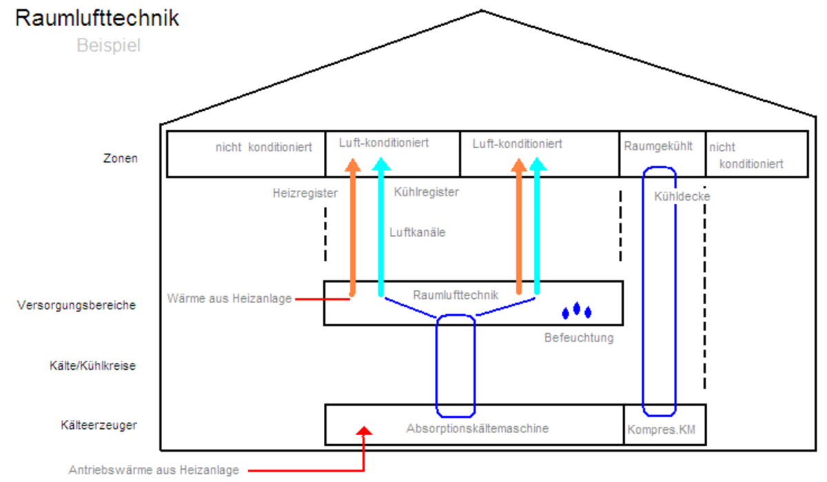

Begriffe zur Raumlufttechnik
Schema zur Raumlufttechnik
