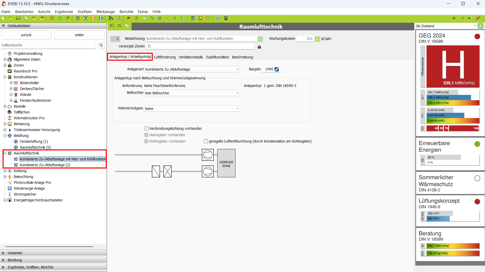

Die RLT-Anlagen werden in einer Anlagenmatrix nach den Anforderungsgrößen Feuchte und Wärmerückgewinnung (WRG) spezifiziert. In der folgenden Maske können diese Anforderungen gewählt werden. EVEBI ermittelt daraus die Anlagennummer in der Matrix und übernimmt die Energiekennwerte zur Berechnung.
Aufruf der Maske
- Wechseln Sie ggf. auf das Register Gebäudedaten.
- Öffnen Sie im Navigationsbereich den Eintrag Raumlufttechnik.
- Eine individuelle Bezeichnung und eine Zonenzuordnung muss angegeben werden.
- Wartungskosten: Jährliche Wartungskosten der RLT-Anlage. Wird das Eingabefeld auf Automatik (grünes A) belassen, wird nach VDI 2067 1% der Investitionskosten angesetzt.
Anlagentyp/Arbeitsprinzip
- Anlagenart: Hier können Sie zwischen einer kombinierten Zu-/Abluftanlage, einer reinen Abluftanlage und einer reinen Zuluftanlage wählen.
- Baujahr: Geben Sie hier das Baujahr an. Anhand des Baujahres können für die Berechnung Standardwerte nach DIN V 18599-7 gesetzt werden.

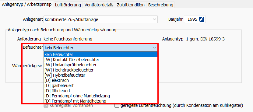

Anlagentyp nach Befeuchtung und Wärmerückgewinnung Hinweis: In Abhängigkeit der Auswahl des Befeuchters und der Wärmerückgewinnung wird die Maske angepasst. * Anforderung: In Abhängigkeit der Feuchteanforderungen der zu versorgenden Zonen (gem. DIN V 18599-10) wird hier ausgegeben, ob eine Feuchteanforderung zu berücksichtigen ist. Hierbei wird die Angabe aus den Zonendaten, Nutzungsparameter frei verwendet. * Befeuchtertyp: Hier kann (auch unabhängig von einer Anforderung) der Befeuchtertyp gewählt werden. Die angebotenen Befeuchtertypen entsprechen der DIN V 18599-3 .
Je nach Auswahl werden weitere Eingaben erwartet.
- Regelung Befeuchter: Je nach Auswahl des Befeuchters werden unterschiedliche Möglichkeiten zur Auswahl der Regelung angegeben.
- Menge der Befeuchtung: Wählen Sie zwischen 6 g/kg und 8 g/kg.

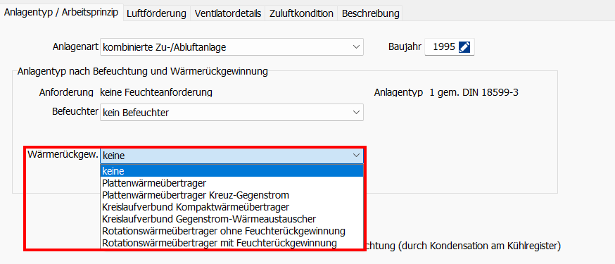

- Wärmerückgew.: Hier können Sie auswählen, ob eine Wärmerückgewinnung vorliegt. Ist eine Wärmerückgewinnung vorhanden, so werden folgende Felder zusätzlich in der Maske angezeigt: siehe Bild
- Rückwärmezahl (max): Hier können Sie den Bereich der WRG wählen. Haben Sie sich für eine Rückwärmezahl entschieden, so können Sie ggf. die genaue Zahl angeben.
- Wärmetauscher: Wählen Sie den Wärmetaucher, wenn ein solcher vorhanden ist.

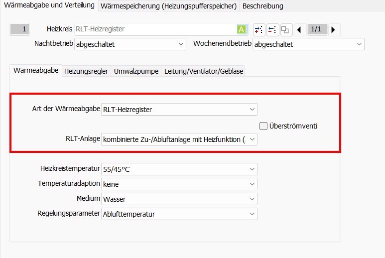

- Heizregister vorhanden: Diese Option wird automatisch eingetragen in Abhängigkeit der Eingabe im Heizungsbereich der versorgten Zone(n). Wurde im zugehörigen Heizkreis die RLT-Anlage zugeordnet, so ist diese Option aktiviert: siehe Bild

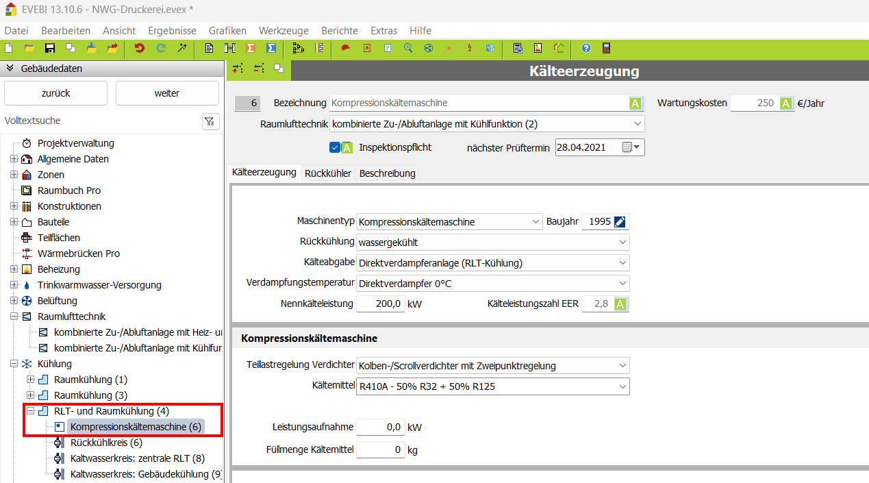

- Kühlregister vorhanden: Diese Option wird automatisch eingetragen in Abhängigkeit der Eingabe im Kühlbereich der versorgten Zone(n). Wurde in der zugehörigen Kühlung die RLT-Anlage zugeordnet, so ist diese Option aktiviert: siehe Bild
