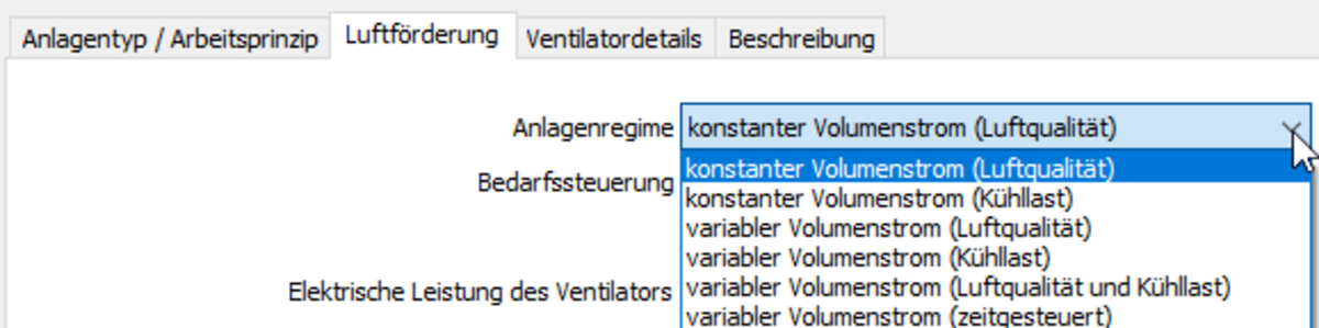

Aufruf der Maske
  2. Öffnen Sie im Navigationsbereich den Eintrag Raumlufttechnik.
  3. Wählen Sie im Navigationsbereich die RLT-Anlage.
  4. Wechseln Sie auf das Register Luftförderung: siehe Bild
Auswahl Anlagenregime
Auswahl Bedarfssteuerung
Anlagenregime:
Hier wird unterschieden zwischen Anlagen mit konstantem und variablem Volumenstrom.
Grundlüftung: Der Volumenstrom fest eingestellt und es findet keine Kühlung statt.
Konstanter Volumenstrom (Luftqualität): Der Volumenstrom fest eingestellt und es findet keine Kühlung statt. Dies entspricht einer Grundlüftung.
Konstanter Volumenstrom (Kühllast) Es wird nur Luft gefördert, wenn Kühlung erforderlich ist.
Variabler Volumenstrom (Luftqualität): Der Volumenstrom wird abhängig vom Bedarf gefördert.
Variabler Volumenstrom (Kühllast): Der Volumenstrom wird abhängig vom Kühlbedarf gefördert.
Variabler Volumenstrom (Luftqualität und Kühllast): Der Volumenstrom wird abhängig von Luftqualität und Kühlbedarf gefördert.
Variabler Volumenstrom (zeitgesteuert): Der Volumenstrom wird anhand von Nutzungszeiten gesteuert.

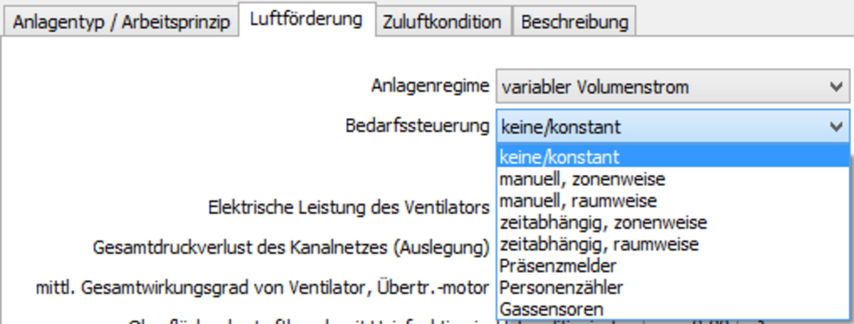

Bedarfssteuerung:
Nach DIN EN 13779 können RLT-Anlagen bedarfsabhängig gesteuert und geregelt werden. Die DIN EN 15251 definiert den notwendigen Außenluftvolumenstrom als Personen- und gebäudeabhängige Komponente.
Für die Bewertung nach DIN V 18599 wurden in Anlehnung an die DIN EN 15251 in DIN V 18599-10:2011-12, Tabelle 4, die gebäudeabhängigen Mindestaußenluftvolumenströme für die Kategorie II (nicht schadstoffarmes Gebäude) definiert. Dieser ist unabhängig von der Steuerung und Regelung während der Nutzungszeit sicherzustellen.
Die Differenz zwischen dem Außenluftvolumenstrom und dem gebäudeabhängigen Mindestaußenluftvolumenstrom ist der personenabhängige Teil. Dieser kann in Abhängigkeit des Regelkonzeptes verringert werden.
Über die Auswahl der Bedarfssteuerung werden gem. DIN V 18599-7, Tab. 11 die Teilbetriebsfaktoren für die RLT entnommen.
Bedarfssteuerung: keine/konstant bis manuell: Die Einstellung ist nur für eine Energieberatung relevant. In der Berechnung nach GEG wird immer davon ausgegangen, dass mindestens eine zonenweise zeitabhängige Bedarfssteuerung vorhanden ist, wenn eine RLT vorhanden ist.
Wählen Sie hier die entsprechende Bedarfssteuerung.
Für NWG gilt nach DIN V 18599-2: Für Nichtwohngebäude ohne mechanische Lüftung und ohne bedarfsabhängige Volumenstromregelung wird für den nutzungsbedingten Mindestaußenluftwechsel eine automatisierte, bedarfsgeregelte Fensterlüftung in Ansatz gebracht (Präsenzmelder nach DIN V 18599-7). Dabei wird der personenabhängige Teil des Außenluftvolumenstroms (VA VA, Geb.) mit dem Teilbetriebsfaktor FRLT nach dem Nutzungsprofi nach DIN V 18599-10 beaufschlagt. Mit dieser Regelung werden ca. 50% des Lüftungsverlustes rausgerechnet.
