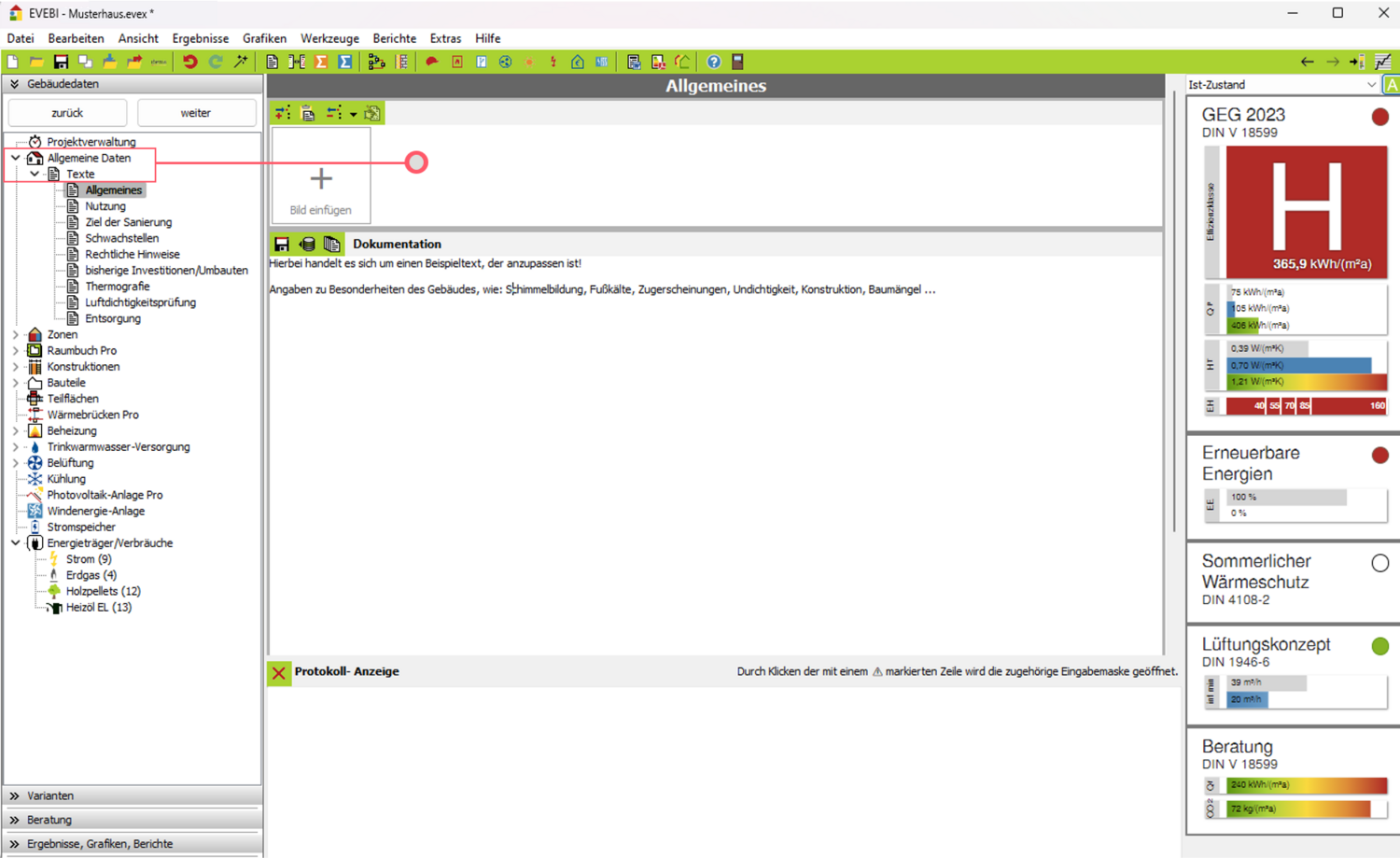

- Wechseln Sie auf das Register Gebäudedaten.
- Öffnen Sie im Navigationsbereich den Eintrag TEXTE. Die vorhandenen Projekttexte können Sie in der Liste unterhalb des Eintrags sehen (siehe Bild). Die hier aufgelisteten Texte erscheinen im Vor-Ort-Bericht.
