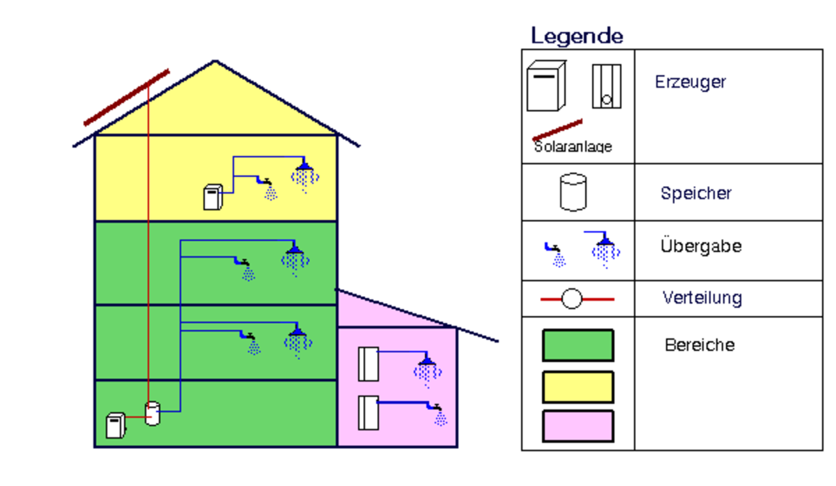

Schema Versorgungsbereiche
  • Eine Aufteilung auf mehrere Versorgungsbereiche ist nur notwendig, wenn mehrere Verteilungen im Projekt vorhanden sind.
  • Bei gleichartigen Versorgungsbereichen genügt das Erfassen eines Bereiches und die Angabe der Anzahl und der Deckungssummen der Bereiche.
  • In einem Versorgungsbereich können mehrere Trinkwarmwasser-Bereiter erfasst werden, das kann bspw. eine Solaranlage mit Heizungsunterstützung sein. Die Trinkwarmwasser-Bereiter müssen für diesen Bereich 100% Warmwasserbedarf abdecken.
  • Die Summe der Warmwasserbedarfe der Versorgungsbereiche entspricht dem gesamten Trinkwarmwasser-Bereich des Projekts.
