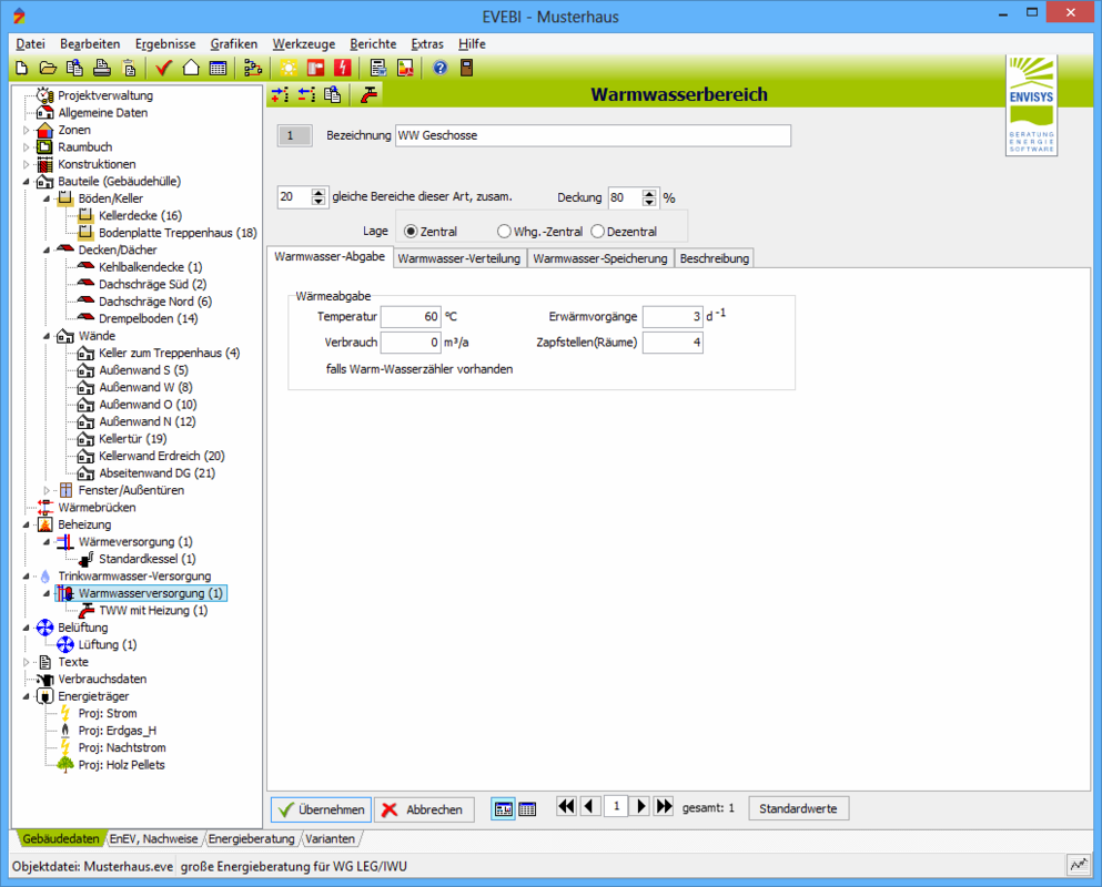

Bearbeiten der Daten der Trinkwarmwasser-Abgabe
  2. Öffnen Sie im Navigationsbereich den Eintrag TRINKWARMWASSER-VERSORGUNG.
  3. Klicken Sie im Navigationsbereich auf den Eintrag WARMWASSERVERSORGUNG.
Die Maske zum Trinkwarmwasserversorgungsbereich wird geöffnet. 4. Wechseln Sie zum Register ABGABE. 5. Geben Sie die Daten zur Trinkwarmwasser-Abgabe ein.
Folgende Daten können zur Trinkwarmwasser-Abgabe eingegeben werden
  • Temperatur: Geben Sie hier die Warmwassertemperatur an, die bereit gestellt wird.
  • Verbrauch: Geben Sie hier den Warmwasserverbrauch in Litern pro Person und Tag an. Wenn dieser Wert auf 0 steht, so wird der Warmwasserverbrauch aus den ALLGEMEINEN DATEN, Register VERBRAUCHSDATEN für die Berechnung nach LEG übernommen. Für die Berechnung nach GEG werden Normwerte verwendet. Wurde in den allgemeinen Daten keine Angabe zum Warmwasserverbrauch gemacht, so werden für das LEG-Verfahren die Werte aus der Gebäudekategorie verwendet.
  • Erwärmvorgänge: Geben Sie die Erwärmvorgänge (Zapfvorgang) aller Personen pro Tag an.
  • Zapfstellen: Geben Sie die Anzahl der Zapfstellen an. Geben Sie hier bitte die Anzahl der Raumeinheiten mit Warmwasseranschluss an (nicht jeden einzelnen Wasserhahn oder Brausekopf). Rechnerisch wird davon ausgegangen, dass sich die Leitungslänge bei jedem Zapfvorgang erwärmt und wieder abkühlt (außer Zirkulation). Das erwärmte Stück ergibt sich aus Leitungslänge (beheizt und unbeheizt) dividiert durch Zapfstellen. Die bildet die Realität nicht genau jedoch meist mit hinreichender Genauigkeit ab.

6. Speichern Sie die Daten durch das Klicken auf die Schaltfläche .
