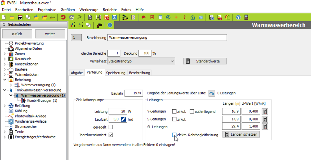

  1. Wählen Sie das Register GEBÄUDEDATEN
  2. Öffnen Sie im Navigationsbereich den Eintrag TRINKWARMWASSER-VERSORGUNG.
  3. Klicken Sie im Navigationsbereich auf den Eintrag WARMWASSERVERSORGUNG. Wechseln Sie zum Register VERTEILUNG. Die o.a. Daten werden angezeigt.
  4. Geben Sie die Daten zur Wärmeverteilung ein. (s.u.)
Zirkulationspumpe:
  • Leistung der Zirkulationspumpe: Ist eine Zirkulationsleitung vorhanden, so geben Sie die Leistung der Pumpe in Watt ein.
  • elektrische Rohrbegleitheizung: Ist eine Rohrbegleitheizung vorhanden, so können Sie diese Option aktivieren.
  • Laufzeit in Stunden/Tag: Ist eine Zirkulationspumpe vorhanden, so geben Sie die Laufzeit in Stunden pro Tag ein.
Leitungen:
  • zirkulierend: Hier können Sie festlegen, ob es sich um eine Zirkulationsleitung handelt.
  • außen liegend: Aktivieren Sie diese Option, wenn die Verteilung teilweise außerhalb des beheizten Raumes liegt.
  • elektrische Rohrbegleitheizung: Aktivieren Sie diese Option, wenn eine elektrische Rohrbegleitheizung vorliegt.
  • Längen der Leitungen: Geben Sie die Länge der Verbindungsleitung, der Steigleitung und der Anbindung ein (wenn diese von der Vorgabe abweichen).
  • Option zirkulierend: Handelt es sich bei der Verbindungsleitung bzw. bei der Steigleitung um eine Zirkulationsleitung, so können Sie diese Option aktiv setzen.
  • Option außenliegend: Liegt die Verbindungsleitung außerhalb des beheizten Bereiches, so können Sie diese Option aktivieren.

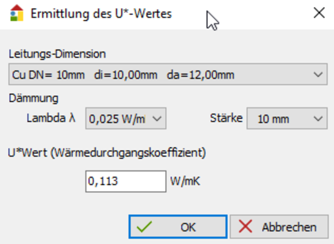

  • U-Wert: Geben Sie hier die U-Werte der Leitungen ein. Der Leitungs-U-Wert (auch U*-Wert genannt) bezieht sich auf einen laufenden Meter (W/m*K) eines Rohres, nicht auf einen Quadratmeter!
Sie können den Leitungs-U-Wert auch berechnen lassen. Klicken Sie dazu auf die Schaltfläche image/svg+xml ENVISYS GmbH & Co. KG
Bestimmende Faktoren für den U*-Wert sind der Leitungsquerschnitt, die Wärmeleitfähigkeit und Stärke der umgebenden Dämmschicht. Die Leitungsdimension wird aus einer Liste, die den Querschnitt in mm und Zoll sowie den Innen- und Außendurchmesser gängiger Leitungen enthält, ausgewählt.
Bei Veränderung eines Faktors wird der U*-Wert in der Maske neu ermittelt.
