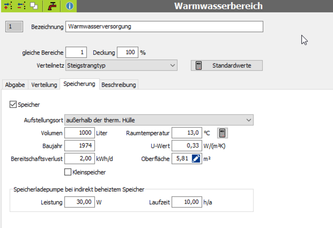

- Wählen Sie das Register GEBÄUDEDATEN
- Öffnen Sie im Navigationsbereich den Eintrag TRINKWARMWASSER-VERSORGUNG:
- Klicken Sie im Navigationsbereich auf den Eintrag WARMWASSERVERSORGUNG. Wechseln Sie zum Register SPEICHERUNG. Die o. a. Daten werden angezeigt.
- Wählen Sie den Haken bei SPEICHER an.
- Geben Sie die Daten zum Warmwasserspeicher ein.

Aufstellungort: Sie können wählen zwischen innerhalb oder außerhalb der therm. Hülle, oder Mehrfamilienhaus (MFH).
Volumen: Wird ein Volumen des Speichers angegeben, so werden die Oberfläche, der U-Wert und die Lufttemperatur automatisch eingetragen.
Bereitschaftsverlust: Geben Sie den Bereitschaftsverlust in kWh pro Tag an. Ist dieser nicht bekannt, so ermittelt EVEBI den gültigen Standardwert.
bei indirekt beheiztem Speicher:
- Leistung der Pumpe: Geben Sie die Pumpenleistung in Watt an. Laufzeit: Geben Sie die Laufzeit der Pumpe in Stunden pro Jahr ein.
Hinweis: Daten, die mit 0 belegt sind (und von Ihnen nicht geändert werden) werden während der Berechnung automatisch von EVEBI durch sinnvolle Daten (nach Anhang C) ergänzt.

- Oberfläche: Diese Angabe ist nicht erforderlich, da sie aus dem o.a. Volumen automatisch berechnet wird.
- Kleinspeicher: Diese Option können Sie wählen, wenn mehrere kleine Speicher vorhanden sind. Geben Sie dann auch die Anzahl der Speicher ein. Das ist z. B. der Fall, wenn sich in dem Objekt Untertischgeräte (Elektrospeicher 5 l) befinden.
- R.Tmp.: Geben Sie die Raumtemperatur für die Umgebung des Speichers ein.
