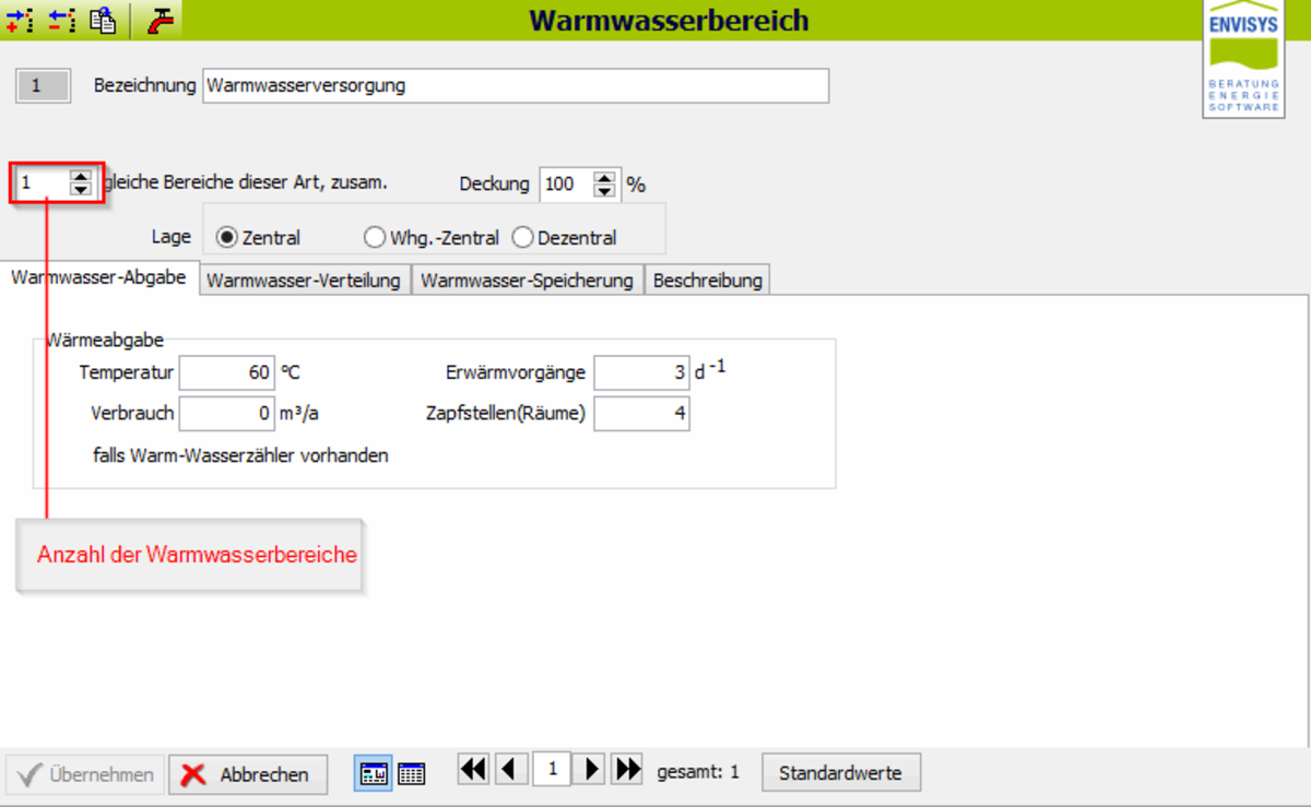

Sie haben die Möglichkeit, eine Anzahl für mehrere gleiche Trinkwarmwasser-Bereiche anzugeben.
Geben Sie dazu in der Maske der WARMWASSERVERSORGUNG die Anzahl der gleichartigen Bereiche ein.
Sie können jetzt die Daten des Trinkwarmwasser-Bereiches sowie des/der zugehörigen Trinkwarmwasser-Bereiter eingeben.
