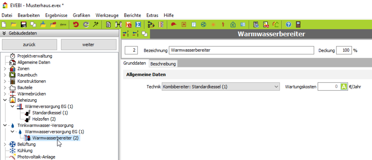

Maske Trinkwarmwasser-Bereiter (Schritt 4)
Vorgehen zum Bearbeiten eines Warmwasserbereiters
  2. Öffnen Sie im Navigationsbereich den Eintrag TRINKWARMWASSER-VERSORGUNG.
  3. Öffnen Sie im Navigationsbereich den Eintrag WARMWASSERVERSORGUNG.
  4. Klicken Sie im Navigationsbereich auf den Eintrag des gewünschten WARMWASERBEREITERs. Die Maske zum Warmwasserbereiter wird geöffnet.
  5. Geben Sie die Bezeichnung ein.
  6. Geben Sie ggf. die Deckung ein.
  7. Geben Sie die die erforderlichen Daten ein. siehe auch Daten des Warmwasserbereiters (DIN V 4701-10/12, LEG)
  8. Geben Sie die Daten entsprechend des gewählten Berechnungsverfahrens ein.
Neuen Warmwasserbereiter hinzufügen
  1. Wählen Sie die Maske des Warmwasserbereiters. siehe oben Schritte 1 bis 4
  2. Klicken Sie in der grünen Kopfzeile auf das auf Symbol image/svg+xml ENVISYS GmbH & Co. KG
  3. Geben Sie die Bezeichnung des Warmwasserbereiters ein und bestätigen Sie den Dialog. Ein neuer Warmwasserbereiter wird angelegt.
