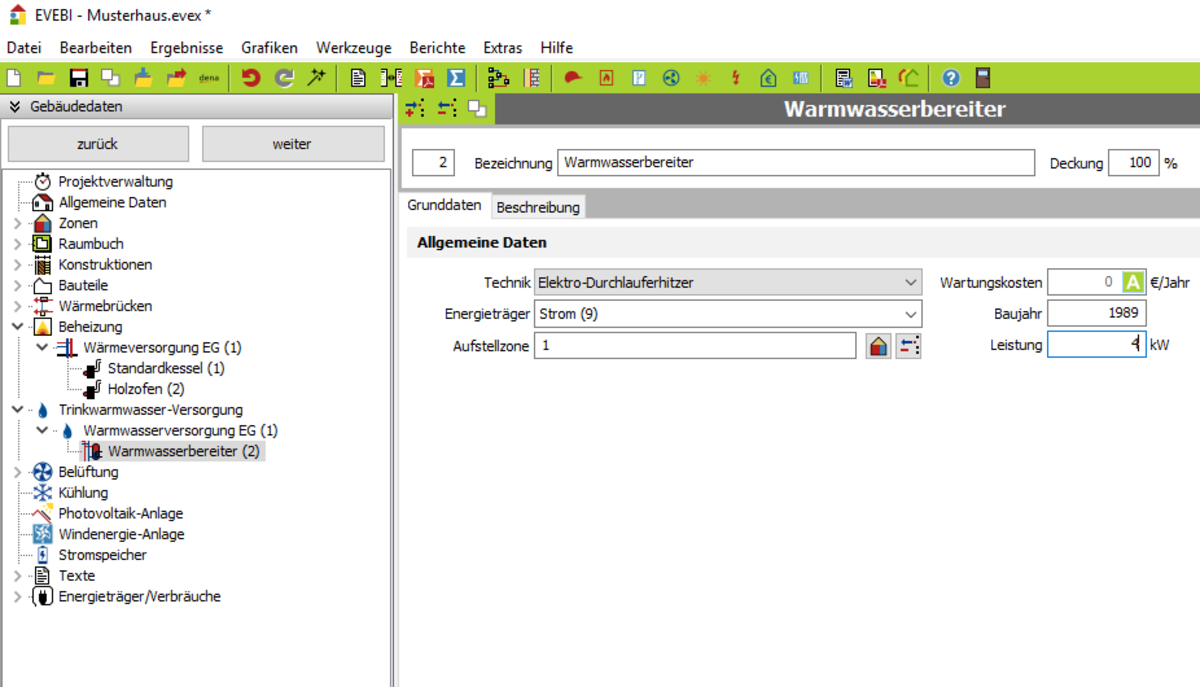

Grunddaten
  • Nach Auswahl der Art wird die Maske entsprechend angepasst:
  • Wählen Sie den Brennstoff und die Leistung.
Maske Grunddaten Energieträger gespeist
detailliertes Verfahren
Die detaillierten Daten sind nicht für jeden Warmwassererzeuger anzugeben. Die Maske wird also in Abhängigkeit der gewählten Art angezeigt.
Die nachfolgenden Daten können Sie i. a. den Herstellerangaben entnehmen.
  • Wirkungsgrad bei Nennleistung: Hierbei handelt es sich um die Ausnutzung des Energieträgers bei voller Last des Kessels.
  • Bereitschaftswärmeverlust des Kessels: Geben Sie den Bereitschaftswärmeverlust des Kessels ein.
  • el. Leistungsaufnahme des Kessels: Geben Sie die elektrische Leistungsaufnahme des Kessels ein.
