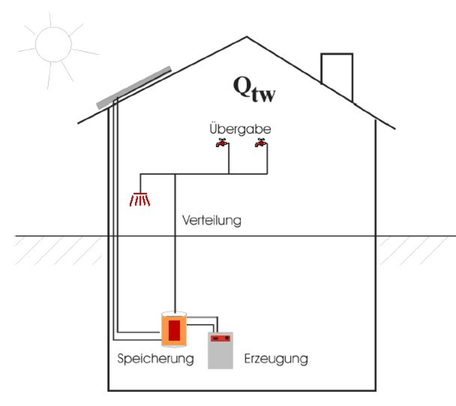

Das zweite Bild zeigt Ihnen ein Schema für die Erzeugung, Speicherung, Verteilung und Übergabe des Trinkwarmwassers.
