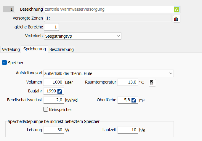

Aufruf der Daten zum Pufferspeicher
- Wählen Sie das Register Gebäudedaten.
- Öffnen Sie im Navigationsbereich den Eintrag Trinkwarmwasser-Versorgung.
- Klicken Sie im Navigationsbereich auf den Eintrag Warmwasserversorgung.
- Wählen Sie das Register Speicherung.
- Aktivieren Sie die Option Speicher.
Hinweis: Daten, die mit 0 belegt sind (und von Ihnen nicht geändert werden), werden während der Berechnung automatisch von EVEBI durch Standardwerte nach DIN V 18599-8 belegt.
Eingaben
- Aufstellungsort: Wählen Sie die Aufstellung des Speichers aus. Die Umgebungstemperatur wird entsprechend (DIN V 18599-8, Tabelle 6) berücksichtigt.
- Volumen: Geben Sie das Volumen des Speichers an.
- Raumtemperatur: Diese wird automatisch aus dem Standort des Speichers belegt. Sie können die Temperatur jedoch manuell eintragen.
- Baujahr: Geben Sie das Baujahr des Speichers ein. In Abhängigkeit des Baujahres kann der Bereitschaftsverlust des Speichers ermittelt werden.
- Bereitschaftsverlust: Geben Sie den Bereitschafts-Wärmeverlust lt. Hersteller an. Können Sie hierzu keine Angabe machen, so wird der Standardwert nach Gleichung (51) DIN V 18599-5 berechnet.
- Kleinspeicher: Diese Option können Sie wählen, wenn mehrere kleine Speicher vorhanden sind. Geben Sie dann auch die Anzahl der Speicher ein. Das ist z. B. der Fall, wenn sich in dem Objekt Untertischgeräte (Elektrospeicher 5 l) befinden.
- Speicherladepumpe bei indirekt beheiztem Speicher: Nennleistung der Ladepumpe: Geben Sie die Nennleistungsaufnahme der Ladepumpe an. Ist diese nicht bekannt, so kann sie vereinfachend ermittelt werden (nach Gleichung (53) DIN V 18599-5). Belassen Sie dazu die Eingabe bei 0. Laufzeit: Geben Sie hier die Laufzeit der Ladepumpe in Stunden pro Jahr ein. Ist diese nicht bekannt, so wird sie aus der Erzeugernutzwärmeabgabe und der Nenn-Wärmeleistung des Wärmeerzeugers ermittelt.
