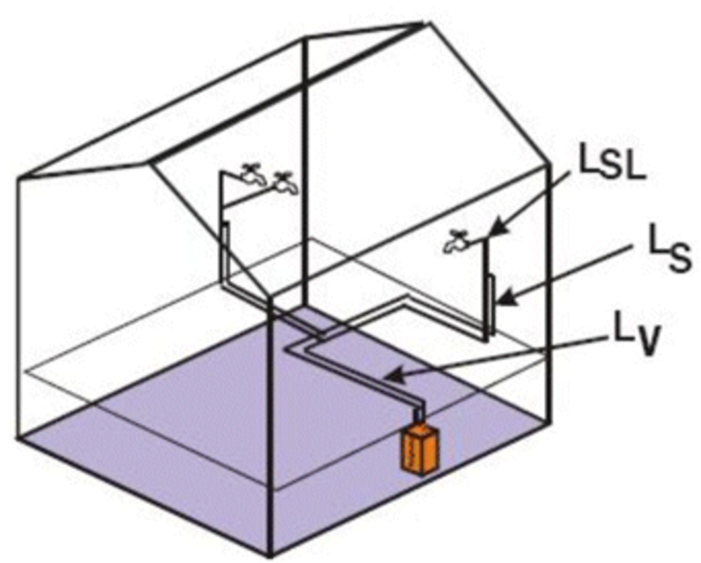

Die Leitungsverluste sind vom Dämmzustand der Leitungen, der Temperaturdifferenz zwischen Leitung und Raum, von der Leitungslänge und unter anderem der Jahreszeit abhängig.
Schema Leitungslängen (Quelle: DIN V 18599)
Maske Dateneingabe Verteilung
Leitungslängen:
LV: Leitungslänge: zwischen Wärmeerzeuger und vertikalen Steigleitungen
LS: Strangleitungen: vertikal und ggf. horizontal; im beheizten Bereich an den Außenwänden oder innen
LSL: Stichleitung (Anbindeleitung): Verbindung zwischen Strangleitung und Zapfstelle, keine Zirkulation
Das folgende Bild zeigt die Leitungslängen.

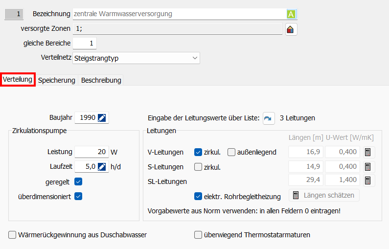

Vorgehen zur Dateneingabe
Wir gehen davon aus, dass Sie die Maske zur Warmwasser-verteilung bereits geöffnet haben.
  • Baujahr der Verteilung: Geben Sie hier das Baujahr an. Standardwerte werden aufgrund des Baujahres ermittelt.
  • Zirkulationspumpe: Leistung: Ist eine Zirkulationspumpe vorhanden, so geben Sie hier die Nennleistungsaufnahme der Pumpe in W an. Laufzeit: Geben Sie die Laufzeit der Pumpe pro Tag an. Ist diese nicht bekannt, so wird die Laufzeit in Abhängigkeit der Größe des Gebäudes berechnet. geregelt: Ist die Zirkulationspumpe geregelt, wählen Sie diese Option. überdimensioniert: Ist die Zirkulationspumpe geregelt, wählen Sie diese Option.
Leitungen:
  • zirkulierend: Handelt es sich bei der Verbindungsleitung bzw. bei der Steigleitung um eine Zirkulationsleitung, so können Sie diese Option aktiv setzen.
  • außenliegend: Liegt die Verbindungsleitung außerhalb des beheizten Bereiches, so können Sie diese Option aktivieren.
  • elektrische Rohrbegleitheizung: Ist eine Rohrbegleitheizung vorhanden, so können Sie diese Option aktivieren.
  • Längen: Sofern die Längen bekannt sind, können diese eingegeben werden. Sind die Längen nicht bekannt, können diese auf Grundlage der Norm geschätzt werden. Hierbei wir von einer gleichmäßigen Verteilung im Gebäude ausgegangen.
  • U-Wert: Geben Sie hier die U-Werte der Leitungen ein. Der Leitungs-U-Wert (auch U*-Wert genannt) bezieht sich auf einen laufenden Meter (W/m*K) eines Rohres, nicht auf einen Quadratmeter! Der Leitungs-U-Wert kann über das Symbol image/svg+xml ENVISYS GmbH & Co. KG

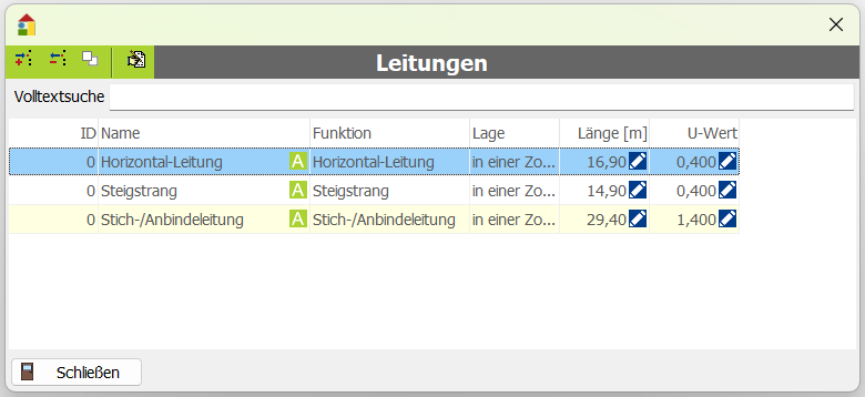

Die Leitungslängen für die Verteilung können geschätzt oder detailliert eingegeben werden.
Eine detaillierte Eingabe ist über den blauen Pfeil hinter EINGABE DER LEITUNGSWERTE ÜBER LISTE möglich. Sofern Werte in dieser Tabelle eingetragen wurden, werden diese vom Programm für die Berechnungen verwendet.
Leitungslängen sollen geschätzt werden:
Klicken Sie dazu auf die Schaltfläche LÄNGEN SCHÄTZEN. Standardlängen nach Tabelle 6, DIN V 18599-8 anhand der Länge und Breite des Gebäudes und der Anzahl und Höhe der Geschosse. Befinden sich die Leitungen in mehreren Zonen, so werden die Verteil- und Anbindeleitungen aus den geometrischen Abmessungen der Zonen und die Verteilleitungen für das gesamte Gebäude ermittelt.
Rohr-U-Werte: Sind diese nicht bekannt, so werden die Standardwerte nach Tabelle 7, DIN V 18599-8 in Abhängigkeit der Baualtersklasse, der Lage und der Länge übernommen.
Leitungsbereiche detailliert erfassen
Die Leitungen der Verteilung können detailliert berechnet werden. Mit den Details können beliebig viele Leitungen differenziert erfasst werden.

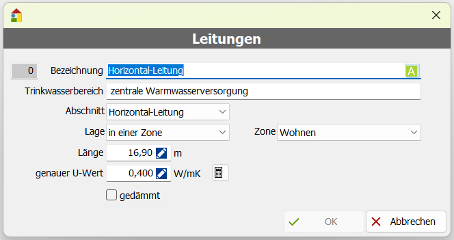

  1. Klicken Sie dazu das Symbol image/svg+xml ENVISYS GmbH & Co. KG
  2. Erfassen Sie eine neue Leitung durch Klicken des Symbols image/svg+xml ENVISYS GmbH & Co. KG
  3. Geben Sie die Daten zur Leitung ein und bestätigen Sie die Daten. Die Daten werden in die Tabelle übernommen.
  4. Wiederholen Sie die Schritte 2 und 3 für die weiteren Leitungen.
