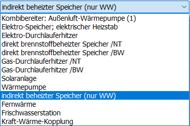

  2. Wählen Sie die zugehörige Warmwasserversorgung und wählen Sie den Warmwasserbereiter.
  3. Wählen Sie als Technik indirekt beheizter Speicher (nur WW). Die Eingabefelder des Dialogs werden entsprechend angepasst.

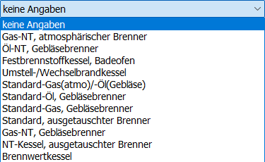

  7. Spezifikation: Sie können zwischen folgenden Spezifikationen wählen:
  8. Spezifikation des indirekt beheizten Speichers: Diese Daten können Sie dem Produktkatalog bzw. der Auslegungsplanung entnehmen. Sind diese nicht bekannt, werden sie vereinfachend nach DIN V 18599-8 berechnet. Wählen Sie den Button Standardwerte. Wirkungsgrad bei Nennleistung: Der Wirkungsgrad ist von der Nennleistung des Kessels abhängig. Ist dieser nicht bekannt, so wird vereinfacht nach DIN V 18599-8 gerechnet. Bereitschaftswärmeverlust des Kessels: Hierbei handelt es sich um den Bereitschaftswärmeverlust bei einer mittleren Temperatur von 70°C. el. Leistungsaufnahme des Kessels: Geben Sie die elektrische Leistungsaufnahme des Kessels ein. Anhand dieser Angaben wird der Wärmeverlust des Kessels ermittelt.
