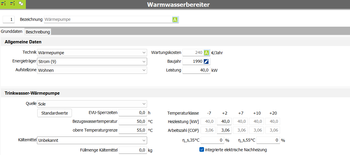

Aufruf des Dialogs
  1. Wählen Sie im Navigationsbereich den Eintrag Trinkwarmwasser-Versorgung.
  2. Wählen Sie die zugehörige Warmwasserversorgung und wählen Sie den Warmwasserbereiter.

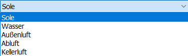

  3. Wählen Sie als Technik Wärmepumpe an: Wählen Sie den Energieträger: Hier können Sie zwischen Nachstrom; Strom und Erdgas wählen. Quelle: Hier können Sie wählen zwischen:
  4. Geben Sie die Daten der Wärmepumpe ein. Bezugswassertemperatur: Diese Angabe wird vom Hersteller gemacht und nennt die Bezugswassertemperatur (Trinkwarmwassertemp.) bei der Prüfstandsmessung gem. DIN EN 255/3 in C°. Leistungsszahl (COP): Je nach Auswahl des Mediums können Sie die Heizleistung und die Leistungszahl (COP) eingeben.
