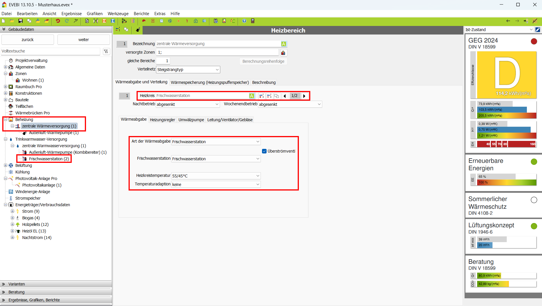

Vorgehen zum Anlegen einer Frischwasserstation
  1. Wählen Sie auf dem Register Gebäudedaten den Eintrag Beheizung.
  2. Wählen Sie die Wärmeversorgung, welche die Frischwasserstation versorgen soll.
  3. Legen Sie einen neuen Heizkreis an.
  4. Wählen Sie für die Art der Wärmeabgabe: Frischwasserstation und die entsprechende Heizkreistemperatur (55/45°C oder höher).

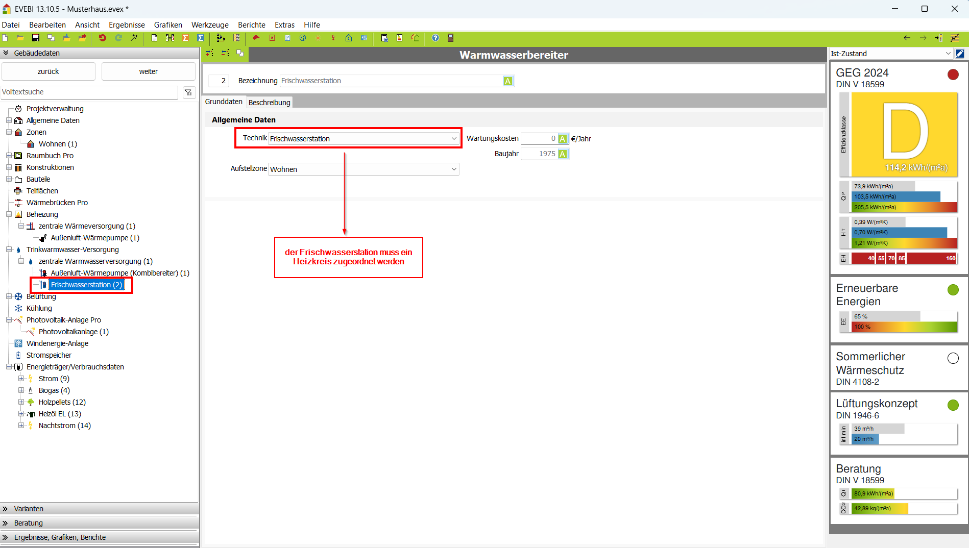

  5. Wählen Sie auf dem Register Gebäudedaten unter dem Eintrag Trinkwarmwasser-Versorgung eine Wärmeversorgung aus, welche die Frischwasserstation abbilden soll.
  6. Erfassen Sie einen TWW-Bereiter und wählen Sie als Technik Frischwasserstation.
  7. Nun wählen Sie unter Beheizung > Wärmeversorgung die Frischwasserstation aus.
