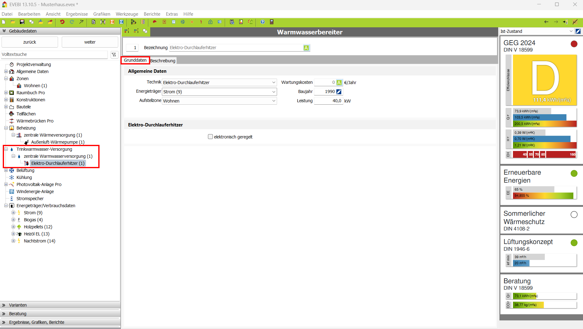

Vorgehen zum Bearbeiten eines Warmwasserbereiters
  2. Öffnen Sie im Navigationsbereich den Eintrag Trinkwarmwasser-Versorgung.
  3. Öffnen Sie im Navigationsbereich Warmwasserbereich zu dem Sie einen Bereiter erfassen wollen.
  4. Klicken Sie im Navigationsbereich auf den Eintrag des gewünschten Warmwasserbereiters. Die Maske zum Warmwasserbereiter wird geöffnet.
  5. Geben Sie die Daten zum Bereiter ein. Zu den Grunddaten siehe unter: Grunddaten des Warmwasserbereiters (DIN V 18599) Die detaillierten Daten sind zu den einzelnen Warmwasserbereitern erläutert. Auf dem Register Beschreibung können Sie zum Warmwasserbereiter eine Beschreibung eingeben. Diese wird in den Bericht übernommen.
Neuen Warmwasserbereiter hinzufügen
  1. Wählen Sie den Dialog des Warmwasserbereiters. siehe oben Schritte 1 bis 4
  3. Geben Sie die Bezeichnung des Warmwasserbereiters ein und bestätigen Sie das Dialogfeld. Ein neuer Warmwasserbereiter wird angelegt.
