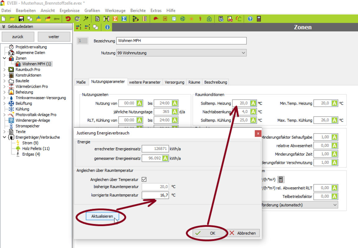

Dialog Justierung Energieverbrauch (nach DIN V 18599)
Über das Menü bearbeiten kann der Dialog für die Option Justierung/Verbrauch/Bedarf geöffnet werden.
Hier wird der vom Programm errechnete Energieeinsatz dem gemessenen Energieeinsatz der Verbrauchswerte gegenüber gestellt.
Wenn der Haken bei "angleichen über Temperatur" gesetzt und die Schaltfläche aktualisieren gedrückt wird, so wird eine korrigierte Raumtemperatur angegeben. Die korrigierte Raumtemperatur ergibt sich aus dem gemessenen Energieeinsatz. D.h. diese Temperatur würde in dem Objekt vorherrschen, wenn nur die gemessenen Verbrauchswerte des Energieträgers heran gezogen werden.
Sobald die Schaltfläche übernehmen gedrückt wird, wird die korrigierte Raumtemperatur in die Nutzungsparameter der Zone übernommen. D.h. diese Temperatur geht auch in die Wirtschaftlichkeitsbetrachtung mit ein, da bei dieser die individuelle Randbedingungen anzusetzen sind. Es werden die tatsächlichen Kosten des Energieträgers im Ist-Zustand angesetzt.
Für den iSFP ist diese Änderung der Temperaturangabe essenziell und nur bei der Raumtemperaturangabe ungleich 20 °C kann es im Sinne des individuellen Sanierungsfahrplans weiter gehen.
Hinweise: - Wenn der errechnete Energieeinsatz stark von den Verbrauchsdaten abweicht, kann eine Justierung unrealistische Werte ergeben. Eine Raumtemperatur die unter 16 °C sinkt, begünstigt Schimmelbildung durch zu hohe Luftfeuchte. - Wurde die Temperatur zu niedrig berechnet, können Sie diese in der Zone unter den Nutzungsrandbedingungen wieder zurücksetzen, oder auch nur leicht modifizieren. Ziel des iSFP ist es, dass sich der Energieberater mit dem Thema auseinander setzt.
