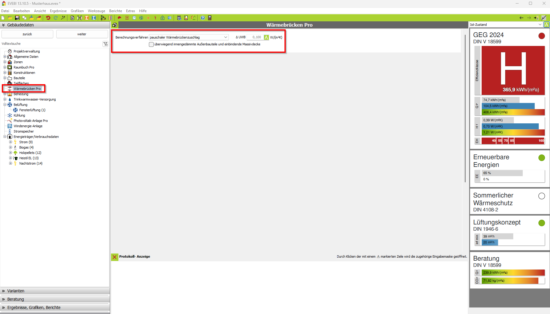

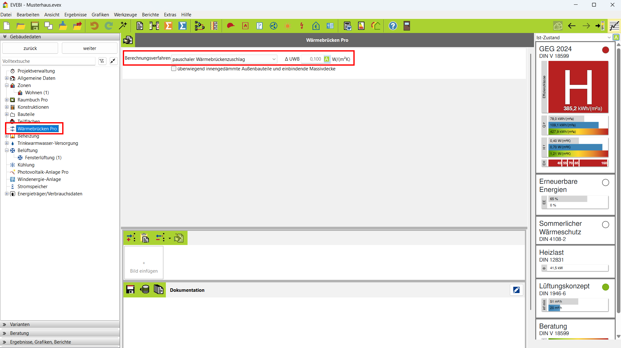

  1. Wählen Sie unter dem Register Gebäudedaten den Eintrag Wärmebrücken.
  2. Wählen Sie aus der Liste der Berechnungsverfahren den Eintrag pauschaler Wärmebrückenzuschlag.
    Auswahl pauschaler Wärmebrückenzuschlag
Der Wärmebrückenzuschlag wird auf 0,10 W/(m²K) gesetzt.
