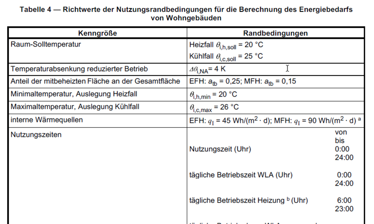

Die folgende Übersicht zeigt Ihnen einen Ausschnitt aus der Tabelle 4 der DIN V 18599-10, Richtwerte der Nutzungsrandbedingungen für Wohngebäude:
