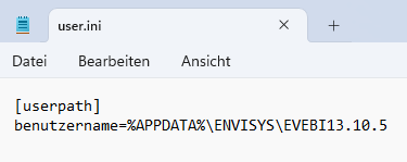

  2. Um das Arbeitsverzeichnis anzulegen, greift EVEBI standardmäßig auf den Eintrag in der Registry zu. Wenn mehrere EVEBI-Programmversionen gleichzeitig laufen sollen, müssen unterschiedliche Pfade für das jeweilige Arbeitsverzeichnis zugewiesen werden. Die Zuweisung erfolgt über die Datei "user.ini". Wurde im Programmordner eine user.ini - Datei angelegt, wird auf diesen Pfad zugegriffen.
  3. Die Anlage einer user.ini- Datei:
    Eintrag in user.ini
  4. Jetzt können Sie mit zwei voneinander völlig getrennt arbeitenden EVEBI-Versionen hantieren.
