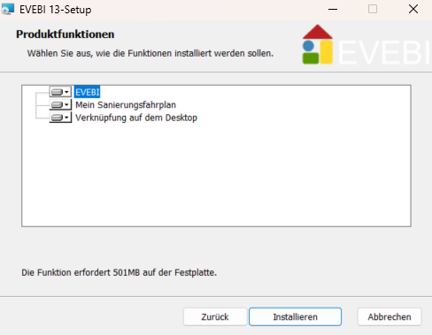

Starten Sie das Setupprogramm (EVEBI-x.x.x-Install.exe) für EVEBI. Hierfür werden Administratorrechte benötigt.
Im Installationsdialog der zu installierenden Komponenten aktivieren Sie:
  • EVEBI installieren
  • Mein Sanierungsfahrplan
  • Verknüpfung auf dem Desktop
    Komponentenauswahl Serverinstallation
Die Einträge "BDE installieren" und "Startmenü-Einträge" bitte nicht aktivieren.

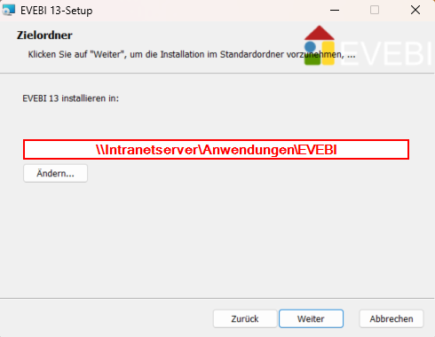

Als Zielverzeichnis wählen Sie einen Ort aus, der für jeden EVEBI-Anwender in Ihrem Unternehmen mit Schreibzugriff erreichbar ist.
Zielort Serverinstallation

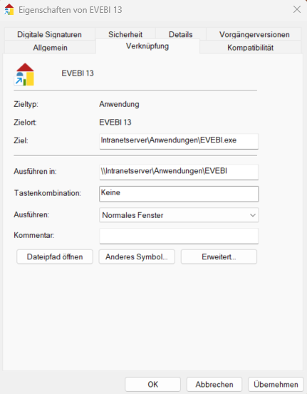

Installation auf dem Client
Erstellen Sie für den Anwender eine Verknüpfung im Startmenü bzw. auf dem Desktop zur Datei "EVEBI.exe", welche sich im Zielverzeichnis der zuvor durchgeführten Serverinstallation befindet.
Verknüpfungdetails Client-PC
