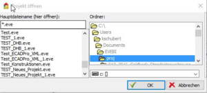

Über das Menü DATEI --> EVEBI 8 Projekt öffnen erscheint das aus älteren EVEBI-Versionen bekannte Fenster zum öffnen eine Projektes über die .eve-Datei aus dem Projektordner.
Sollte im rechten Teil des Fensters der Pfad zum Projektordner nicht automatisch angezeigt werden, ist dieser bei einer Standardinstallation unter C:\Users\Benutzername\Documents\EVEBI\proj zu finden und ggf. einzustellen. Im linken Teil des Fensters muss die gewünschte Projekt.eve-Datei angewählt werden.
Hinweis: Ältere Projekte, welche mit einer Vorgängerverion von EVEBI 9 erstellt wurden, bestehen aus zwei Teilen: einer .eve-Datei und einem gleichnamigem Projektordner. Diese Beiden müssen in einem gemeinsamen Ordner liegen, um das Öffnen zu ermöglichen.
