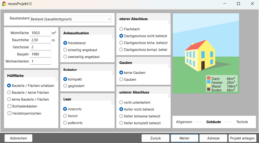

Dialog Anlege Assistent - Gebäude

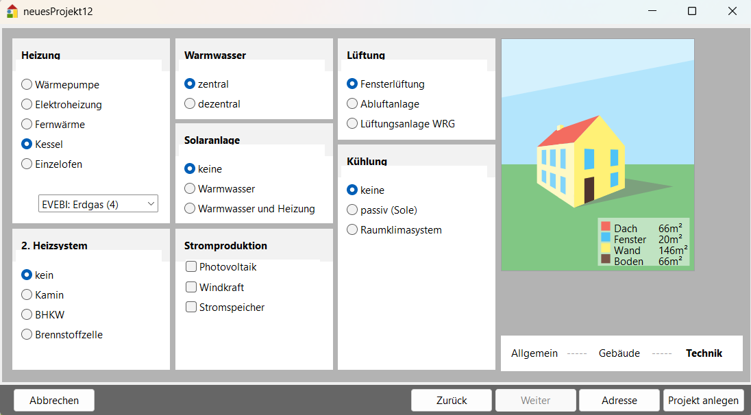

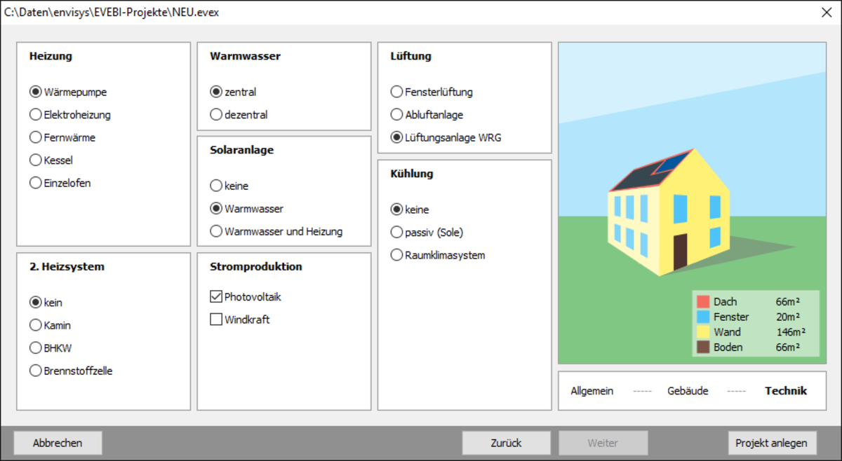

Dialog Anlege Assistent - Technik

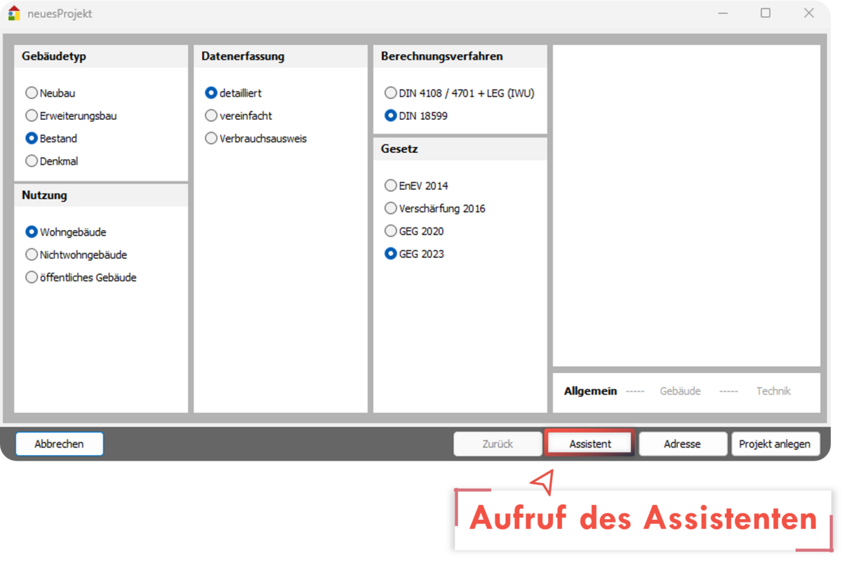

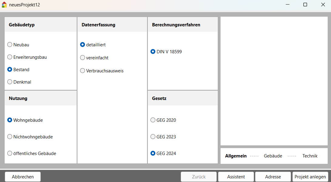

Gebäudetyp: Hier können Sie auswählen um welchen Gebäudetyp es sich handelt.
  • Bestand: Bei dem Objekt handelt es sich um ein Gebäude mit Baujahr kleiner dem aktuellen Jahr. Klicken Sie diese Option ebenfalls an, wenn eine Sanierung bzw. Modernisierung mit öffentlich rechtlichem Nachweis geplant ist.
  • Neubau: Es handelt sich um einen Neubau bzw. eine Planung. Hier können Sie neben öffentlich rechtlichen Nachweisen auch eine Energieberatung mit verschiedenen Planungsideen durchführen.
  • Erweiterungsbau: Handelt es sich um einen Anbau bzw. Erweiterungsbau mit einer Nutzfläche > 50 m², so kann hier diese Option gewählt werden. Für die Ausführung des Referenzgebäudes wird dann mit der Heizungsanlage im Ist-Zustand gerechnet.
  • Denkmal: Es handelt sich um ein Denkmal, das heißt, es gelten die Ausnahmen gemäß GEG §105 für Förderanträge bei der KfW.
Nutzung: Hier können Sie zwischen Wohngebäude, Nichtwohngebäude und zusätzlich der Option öffentliches Gebäude wählen.
  • Wohngebäude: Bei dem Objekt handelt es sich um ein Wohngebäude bzw. ein Gebäudeteil mit Wohnnutzung. Werden in dem Gebäude mehr als 10% der Fläche als Nichtwohngebäude genutzt, so klicken Sie zusätzlich die Option gemischte Nutzung.
  • Nichtwohngebäude: Bei dem Objekt handelt es sich um ein Nichtwohngebäude bzw. ein Gebäudeteil, welches als Nichtwohngebäude genutzt wird. Werden in dem Gebäude mehr als 10% der Fläche als Wohngebäude genutzt, so klicken Sie zusätzlich die Option Mischnutzung an.
  • Öffentliches Gebäude: Für Öffentliche Gebäude gelten spezielle Anforderungen des EEWärmeG.
Bei einem flächenmäßigen Anteil > 10% der jeweils anderen Nutzung handelt es sich um eine Mischnutzung. Energieausweise und Nachweise müssen dann für jedes Gebäudeteil getrennt erstellt werden. D.h. Sie müssen zwei Objekte erfassen.
Datenerfassung: Hier können Sie zwischen verschiedenen Erfassungsarten wählen. Die Optionen werden in Abhängigkeit der gewählten Ausgabe freigegeben.

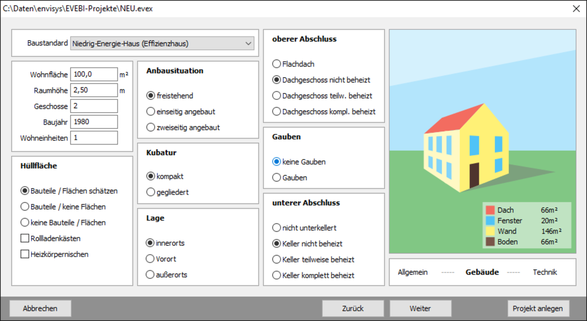

  • Detailliert: Die Eingabe der Gebäudedaten erfolgt sowohl für die Hülle als auch für die Anlage detailliert.
  • Vereinfacht: Vereinfachte Datenerfassung für Energieausweise im Bestand (Kurzverfahren).
  • Verbrauchsausweis: Die Erfassung für Energieausweise Verbrauch für Nicht-/Wohngebäude erfolgt nach der „Bekanntmachung zur Ermittlung von Energieverbrauchskennwerten bei Wohngebäuden“ vom BMVBS.
Für Energieausweise nach Bedarf von Nichtwohngebäuden ist keine vereinfachte Datenerfassung möglich.
  • Ein-Zonen-Modell: Das Gebäude kann als Ein-Zonen-Modell nach GEG erfasst werden. Hierzu sind Randbedingungen nach GEG zu beachten. Die Berechnung erfolgt nach dem vereinfachten Berechnungsverfahren nach GEG. Der Jahres-Primärenergiebedarf des Referenzgebäudes wird 10 % reduziert (und damit die Anforderung verschärft).
Berechnungsverfahren: Wählen Sie das Berechnungsverfahren, in dem Ihr Projekt bilanziert werden soll. Für Wohngebäude kann zwischen DIN 4108/ DIN 4701 und DIN V 18599 gewählt werden. Für die Energieberatung werden die individuelleren Randbedingungen (Nutzung, Klimaregion, etc.) mit dem Berechnungsverfahren nach LEG („Leitfaden energiebewusste Gebäudeplanung“, Institut für Wohnen und Umwelt) herangezogen. Für Nichtwohngebäude erfolgt die Berechnung hauptsächlich nach DIN V 18599.
