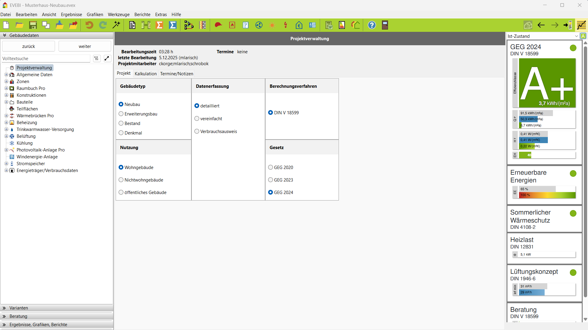

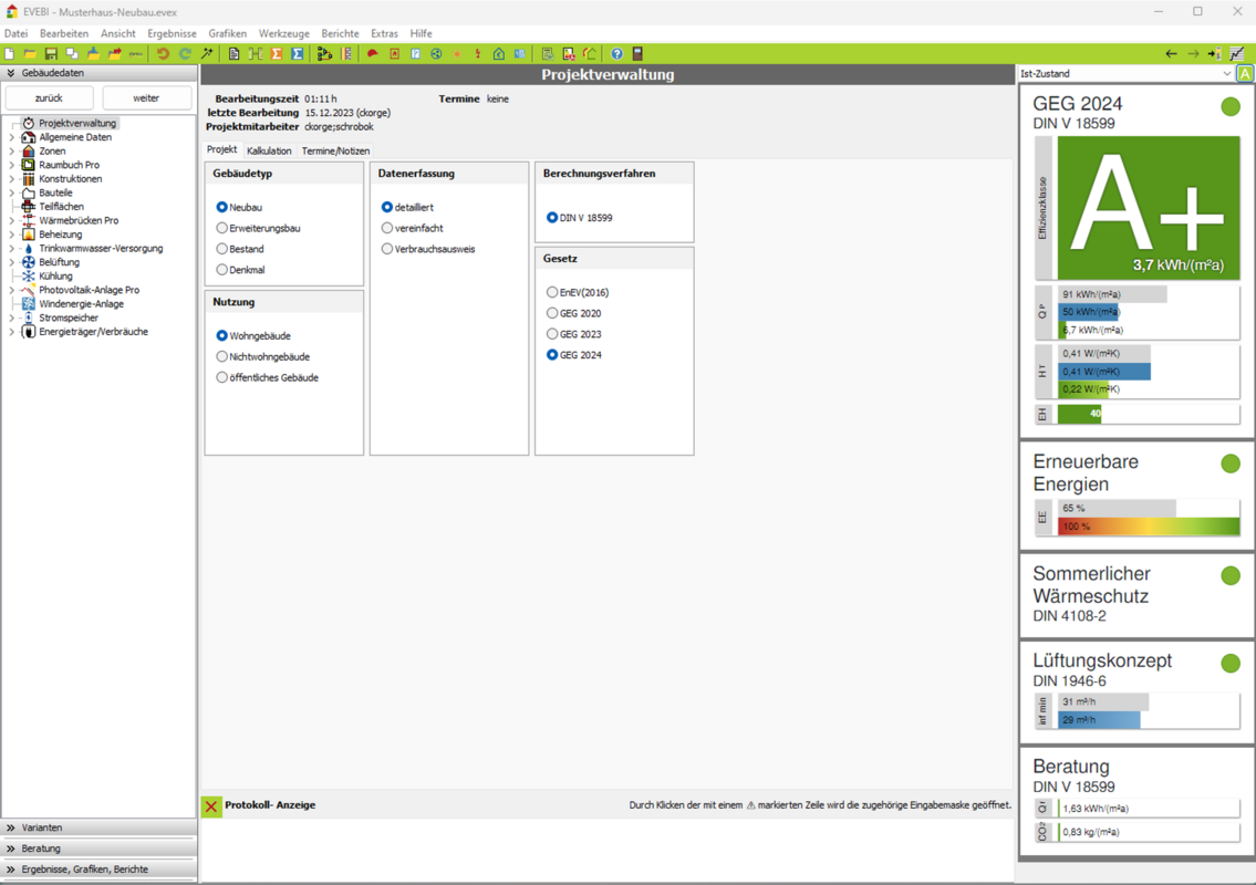

Dialog Projektverwaltung
Gebäudetyp: Ein Wechsel zwischen Wohn- und Nichtwohngebäude ist wahrscheinlich sehr selten. Bei Bedarf können Sie aber die gemischte Nutzung aktivieren (bspw. wenn in einem Wohngebäude der Anteil der gewerblichen Nutzung größer als 10% von der Gesamtnutzfläche ist).
Datenerfassung: Hier können Sie nachträglich von der Kurzerfassung auf die detaillierte Erfassung umsteigen oder vom Ein-Zonen-Modell zum Mehr-Zonen-Modell.
  • detailliert: Das Gebäude wird detailliert, d.h. mit größtmöglicher Genauigkeit erfasst- hiermit sind alle Aufgabenbereiche abgedeckt (Energieberatung, Nachweisführung, Planung, Energieausweise etc.)
  • vereinfacht: Das Gebäude wird mit Vereinfachungen nach den Bekanntmachungen des BBSR erfasst- hiermit sind Initialberatung und Ausstellung von Energieausweisen nach Bedarf möglich. Eine nachträgliche detaillierte Erfassung ist möglich.
  • Verbrauchsausweis: Zum Gebäude werden nur die für einen Verbrauchsausweis relevanten Daten erfasst. Eine nachträgliche detaillierte Erfassung ist möglich.
  • Ein-Zonen-Modell: Gilt für Nichtwohngebäude
Berechnungsverfahren: Hier können Sie zwischen der DIN V 4108-6/4701-10/12 + LEG (IWU) oder DIN V 18599 umschalten. Für Wohngebäude können beide Berechnungsverfahren gewählt werden.
