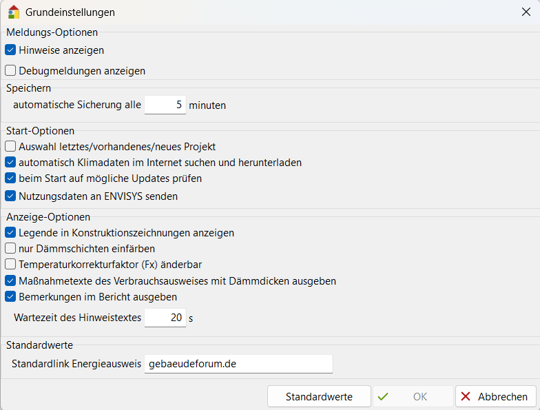

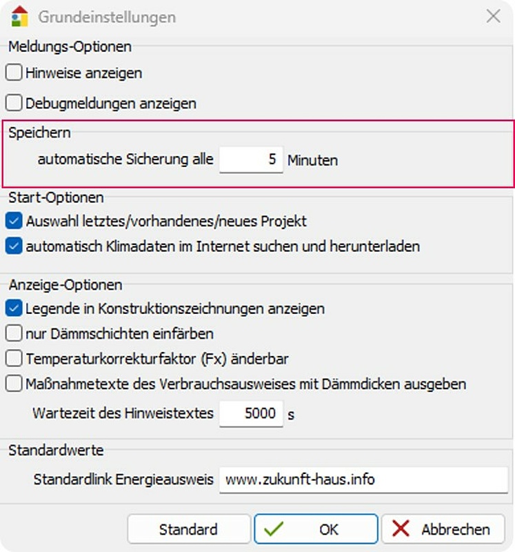

Speicherintervall anpassen
Das Intervall zum automatischen Sichern des Projektes (Standard: 5 Minuten) können Sie anpassen. Wählen Sie dazu über das Menü Extras > Einstellungen den Dialog Grundeinstellungen. Geben Sie Ihr gewünschtes Speicherintervall an.

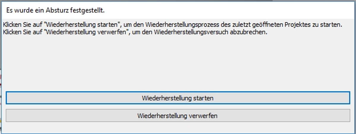

Nach einem EVEBI-Absturz
Dialog zum Wiederherstellen nach einem Projektabsturz
Auch nach einem Absturz von EVEBI können Sie Ihre letzten Eingaben/Änderungen im Projekt wiederherstellen, da Ihre Arbeitsschritte in den Sicherungsdateien gespeichert werden. Nach dem Neustart von EVEBI erscheint dazu ein Dialog:
Wählen Sie "Wiederherstellung starten", um den Wiederherstellungsprozess des zuletzt geöffneten Projektes zu starten. Wählen Sie "Wiederherstellung verwerfen", um den Wiederherstellungsprozess abzubrechen.
Erscheint der Dialog nicht, gehen Sie, wie oben beschrieben, in der Ordner, in welchem Ihre Projekt.autosave -Datei liegt. Ändern Sie die Endung manuell von .autosave auf .evex ab und speichern sich diese aktivierte EVEBI Datei in Ihrem üblichen Projektordner.
