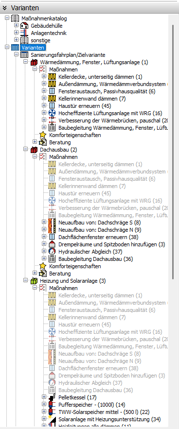

Analog zu den Gebäudedaten wird für jede Variante ein Eintrag im Navigationsbereich angelegt. Wechseln Sie dazu auf das Register Varianten.
Das folgende Bild zeigt Ihnen den Bildschirm zum Arbeiten mit Varianten.
Dialog Arbeiten mit Varianten
In dem Beispiel sind drei Varianten mit verschiedenen Maßnahmen erfasst worden, welche aufeinander aufbauen.
Es wurden zuerst verschiedene Maßnahmen im Maßnahmenkatalog erfasst und diese den einzelnen Varianten zugewiesen.
Es bestehen zwei Möglichkeiten, eine Sanierung darzustellen:
  • eine Komplettsanierung mit einer Zielvariante image/svg+xml ENVISYS GmbH & Co. KG
  • eine Sanierung in Schritten, d.h. die Maßnahmen werden in aufeinander aufbauenden Varianten image/svg+xml ENVISYS GmbH & Co. KG
