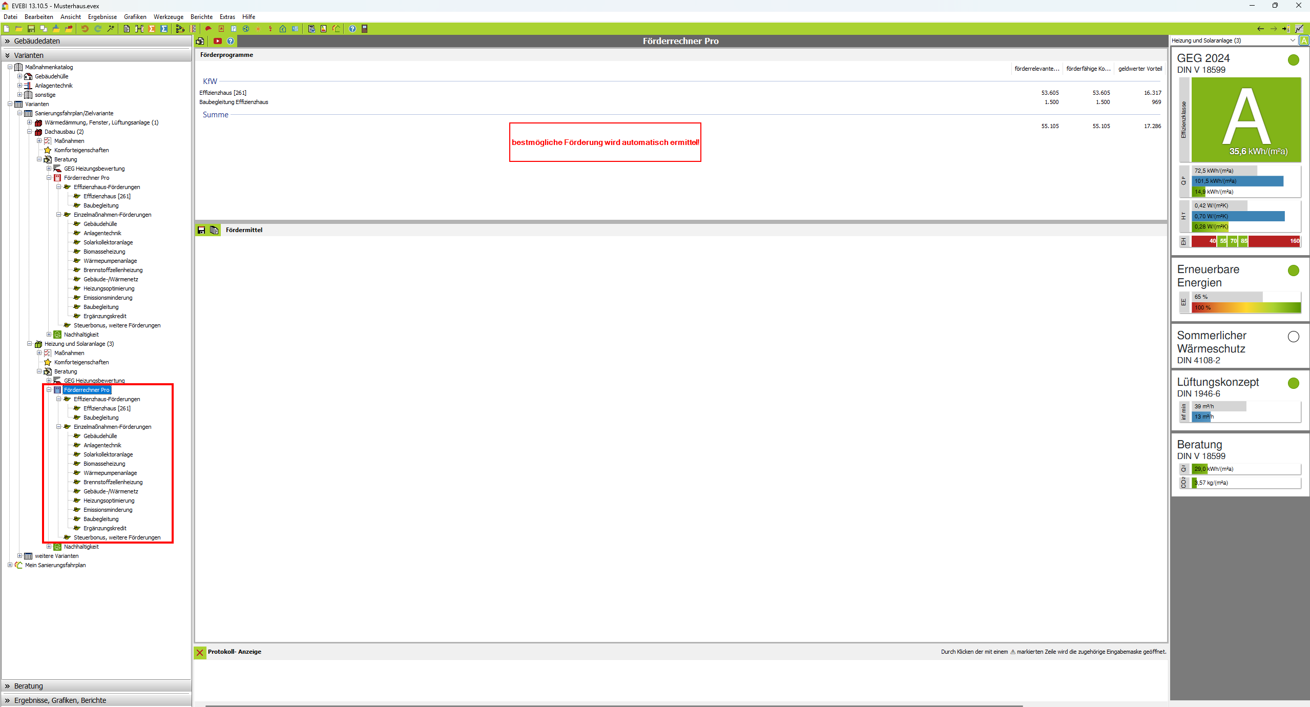

Übersicht über die möglichen Förderprogramme (Förderrechner)
Dialog zur Übersicht der Förderprogramme
  • Förderprogramm: EVEBI errechnet automatisch das/die günstigste Förderprogramm/e:
  • Investition: Hier werden die Kosten der förderfähigen Maßnahmen der Variante eingetragen. Dabei werden zusätzliche Kosten und Sowieso-Kosten nicht berücksichtigt.
  • Geldwerter Vorteil: Möglicher Förderbetrag der Variante in Abhängigkeit der Kredit- bzw. Zuschussvariante. Die Auswahl Kredit- oder Zuschuss wird im Förderprogramm selbst eingestellt. (Zuschussvariante: Möglicher Förderzuschuss durch die KfW laut KfW-Förderprogramm).
    Kreditvariante: Einsparung durch die Zinsvergünstigungen der KfW über die Laufzeit des Kredits im Vergleich zum üblichen Bankzins (Hypothekenzins) sowie der mögliche Förderzuschuss laut KfW-Förderprogramm. Der aktuelle KfW-Zinssatz wird automatisch aus dem Internet gezogen. Der Bankzins kann über die Vorgaben der Wirtschaftsdaten in EVEBI eingetragen werden.
  • Summe: Die Summe der Förderungen.
Im Modul EVEBI - Förderrechner Pro können die Förderungen unter den verschiedenen Förderungen (KfW/Bafa/Steuer) aktiv an- und abgewählt werden.
