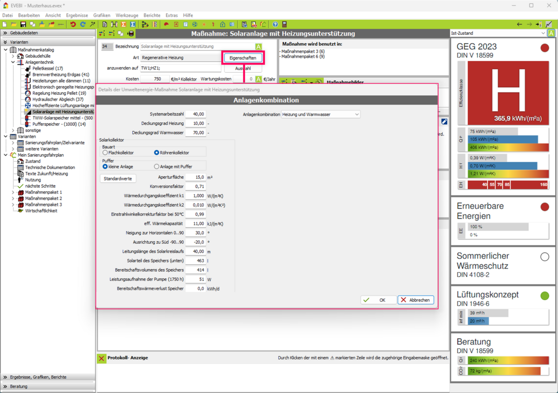

Die Maßnahme Solaranlage mit Heizungsunterstützung ermöglicht Ihnen, eine Solaranlage zu erfassen, welche neben der Wärmebereitstellung auch die Trinkwarmwassererwärmung unterstützt. Dazu ist sowohl ein Heizbereich als auch eine TWW-Bereich zu wählen.

DialogEigenschaften der Maßnahme (Schritt 8)

  7. Die Maßnahme sollte jetzt bearbeitet werden. Klicken Sie dazu die Maßnahme im Navigationsbereich. Die Maske zum Bearbeiten der Maßnahme wird geöffnet. Erläuterungen zur Maske finden Sie unter: Maßnahmen bearbeiten
  8. Klicken Sie die Schaltfläche
