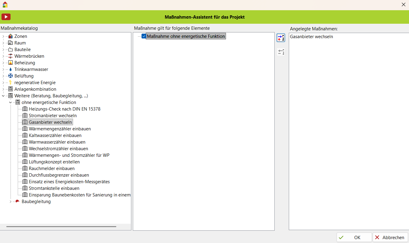

  2. Doppelklicken Sie im Navigationsbereich den Eintrag Maßnahmenkatalog. Bereits vorhandene Maßnahmen werden aufgelistet.
  4. Wählen Sie in dem Maßnahmen-Explorer den Eintrag sonstige, ohne energetische Funktion.
    Maßnahmen-Assistent - Auswahl der Maßnahme
  5. Wählen Sie die gewünschte Maßnahme. Die dort aufgelisteten Maßnahmen sind allesamt Vorschläge. Sie können beliebig umbenannt werden.
  6. Wählen Sie im Bereich Maßnahmen anwenden den Eintrag Maßnahme ohne energetische Funktion.
  7. Klicken Sie die Schaltfläche
