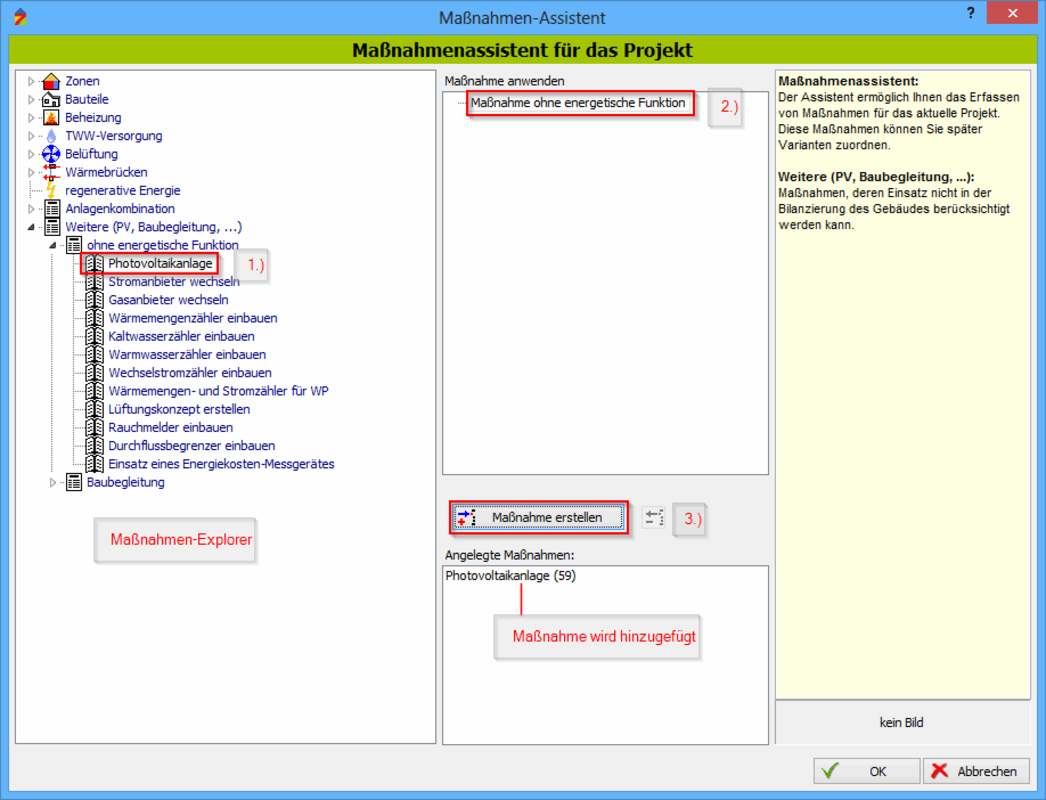

Erfassen: Maßnahmen ohne energetische Funktion
  2. Doppelklicken Sie im Navigationsbereich den Eintrag Maßnahmenkatalog. Bereits vorhandene Maßnahmen werden aufgelistet.
  4. Wählen Sie in dem Maßnahmen-Explorer den Eintrag sonstige, ohne energetische Funktion.
  5. Wählen Sie die gewünschte Maßnahme.
  6. Wählen Sie im Bereich Maßnahmen anwenden den Eintrag Maßnahme ohne energetische Funktion.
  7. Klicken Sie die Schaltfläche
  8. Schließen Sie den Maßnahmenkatalog durch Klicken der Schaltfläche .
Dialog Maßnahmenkatalog (Schritt 3)
