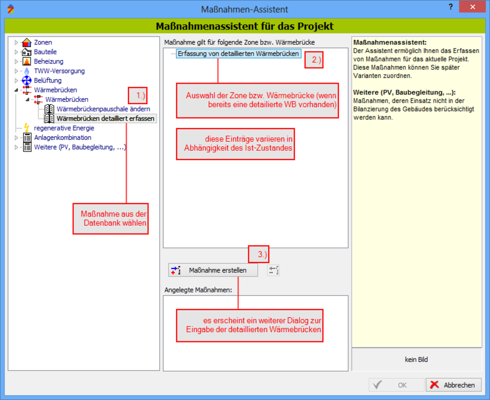

Dialog Maßnahmenassistent (Schritt 3)

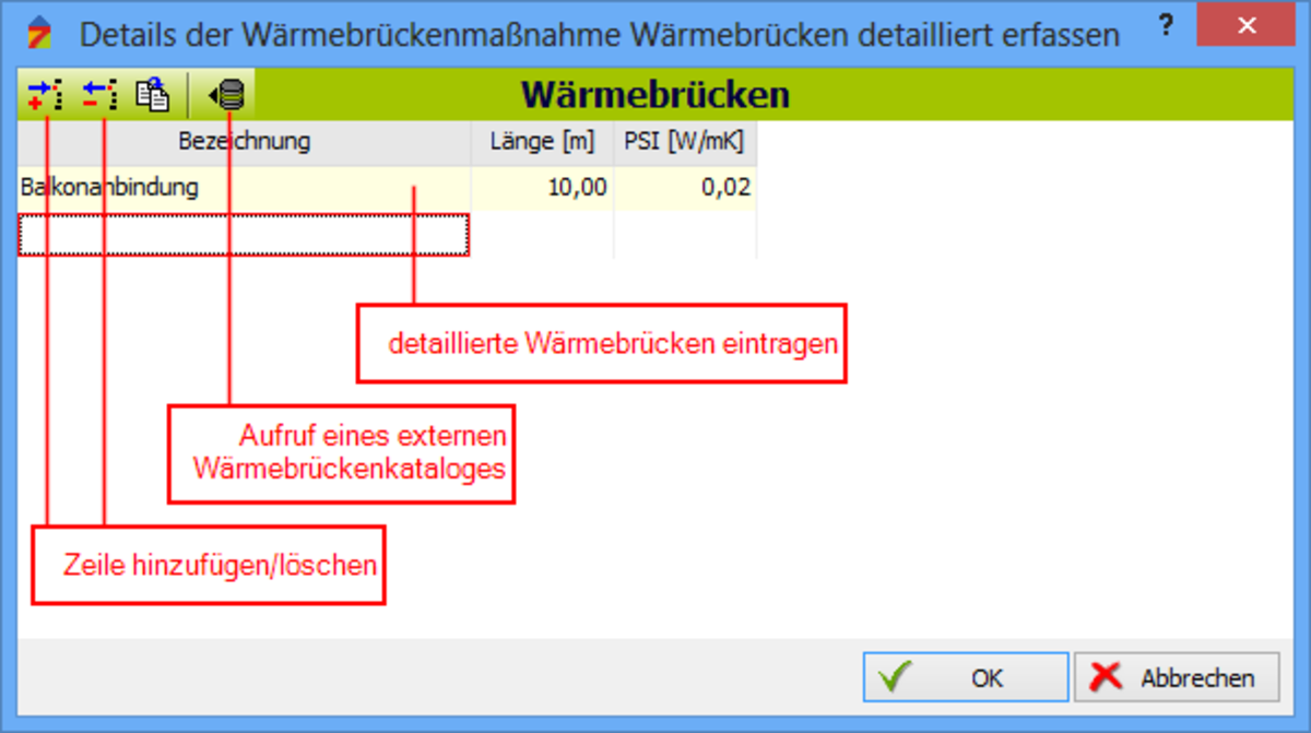

Dialog Detaillierte Wärmebrücken
Vorgehen zum Erfassen der Maßnahme der detaillierten Wärmebrücken
  2. Klicken Sie im Navigationsbereich den Eintrag Maßnahmenkatalog. Bereits vorhandene Maßnahmen werden aufgelistet.
  3. Klicken Sie die Schaltfläche image/svg+xml ENVISYS GmbH & Co. KG
  4. Wählen Sie im Maßnahmen-Explorer im Bereich Wärmebrücken die Maßnahme Wärmebrücken detailliert erfassen. Im mittleren Bereich werden jetzt Zonen bzw. der Eintrag Erfassen der detaillierten Wärmebrücken angezeigt. Diese Anzeige ist davon abhängig, ob es sich um ein zoniertes Gebäude handelt.
  5. Wählen Sie die entsprechende Zone bzw. den Haupteintrag (wenn keine Zone vorhanden sind). Ist das Gebäude zoniert, so werden hier die Zonen angeboten. Es kann nur eine Zone gewählt werden, für die Wärmebrücken erfasst werden sollen.
  6. Klicken Sie die Schaltfläche
  7. Bestätigen Sie den Dialog mit OK. EVEBI kehrt in den Maßnahmenassistenten zurück.
  8. Verlassen Sie den Maßnahmenassistenten durch Klicken der Schaltfläche
