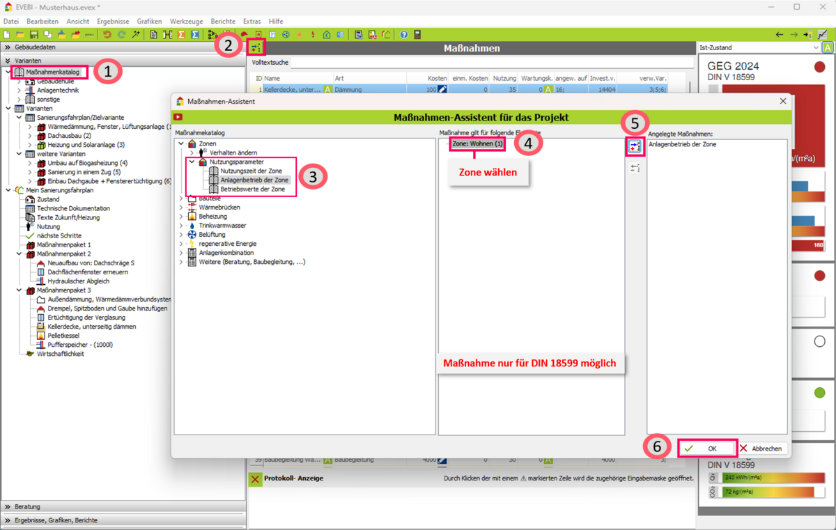

- Öffnen Sie den Maßnahmenassistenten (siehe: Maßnahmen erfassen)
Der Maskeninhalt kann in Abhängigkeit des Gebäudetyps und des Berechnungsverfahren variieren!
- Wählen Sie die oben dargestellten Einstellungen. Sie können nur eine Zone wählen.
- Klicken Sie die Schaltfläche
- Bestätigen Sie die Angaben durch Klicken der Schaltfläche
- Passen Sie die Eigenschaften der neu erstellten Maßnahme(n) an. siehe unter: Bearbeiten Nutzungsparameter anpassen (DIN V 18599).
