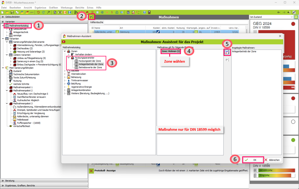

Maßnahmenassistent (Schritt 1)
  1. Öffnen Sie den Maßnahmenassistenten (siehe: ⇒ Maßnahmen erfassen): Hinweis: Der Maskeninhalt kann in Abhängigkeit des Gebäudetyps und des Berechnungsverfahren variieren!
  2. Wählen Sie die oben dargestellten Einstellungen. Sie können nur eine Zone wählen.
  3. Klicken Sie die Schaltfläche
  4. Bestätigen Sie die Angaben durch Klicken der Schaltfläche
  5. Passen Sie die Eigenschaften der neu erstellten Maßnahme(n) an. siehe unter: Bearbeiten_ Nutzungsparameter anpassen (DIN V 18599)
